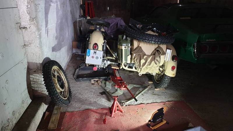

Habillé en tenue de travail "grand froid", je suis donc allé tomber le pont ce matin.
Il fait -5°C, le soleil ne brille pas mais la vie est belle quand même.
Heureusement que j'ai laissé le triangle de la roue de secours de ma roulante M38 dans la grange, elle a servi de réhausseur pour le cric. Sinon aucune chance de sortir la roue. Quand on bricole à 20 bornes de chez soi, il faut être créatif. :roll:

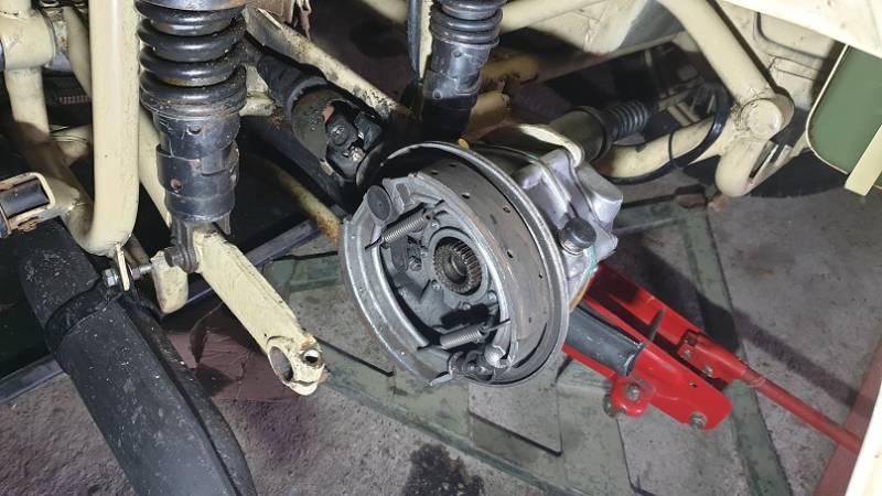

La bonne nouvelle est que mon joint spi retaillé (en place du joint soi à flasquee un peu bizarre d'origine) marche bien. Pas une trace de gras dans le compartiment de freinage (pourtant, le gras, c'est la vie! :lol: )

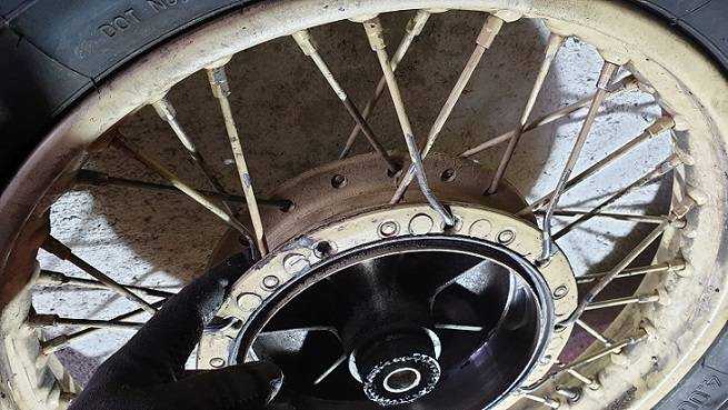

Certains rayons dancent la trabaja et un a même déserté.
Faudra peut être que je fasse un régime! :lol:

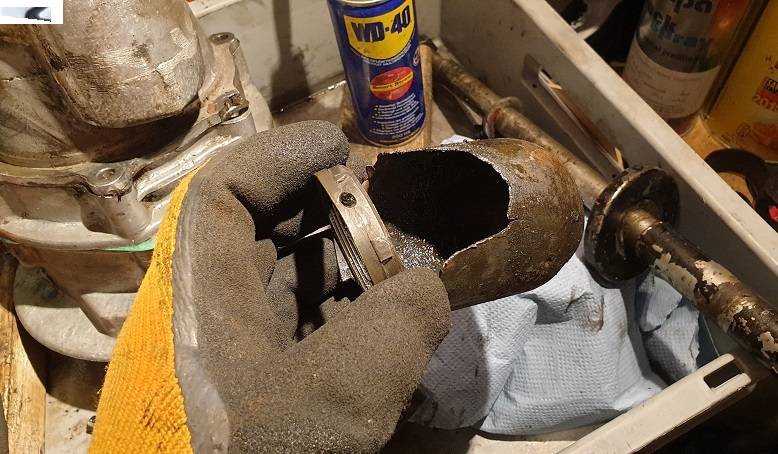

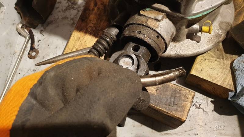

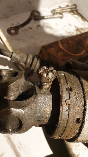

Bon, sinon l'écrou cranté s'est bien dévissé. Plus de trace de la goupille par contre.
Keile 04.jpg (50.41 Kio) Vu 6066 fois

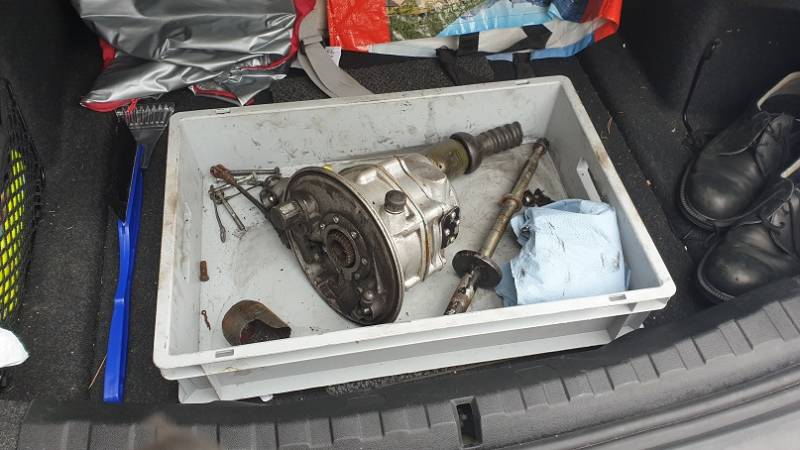

Encore une spécialité des aciers soviétiques: la clavette chiquitta
Keile 05.jpg (74.79 Kio) Vu 6066 fois
Le carter
Keile 06.jpg (92.14 Kio) Vu 6066 fois

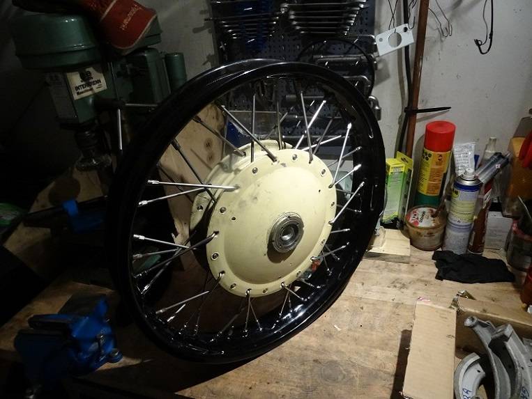

La rechange est prête
Rad EU.jpg (104.57 Kio) Vu 6057 fois

bonjour. Oui Guy, mais ou trouver des moyeux ural ? :oops: Pas trouvé chez ural Hambourg, ni en Letonie , ni .. Tu as des pistes ? Merci

J'ai gardé les moyeux Dnepr mais monté des rayons inox on verra si ça tient mieux 😏
