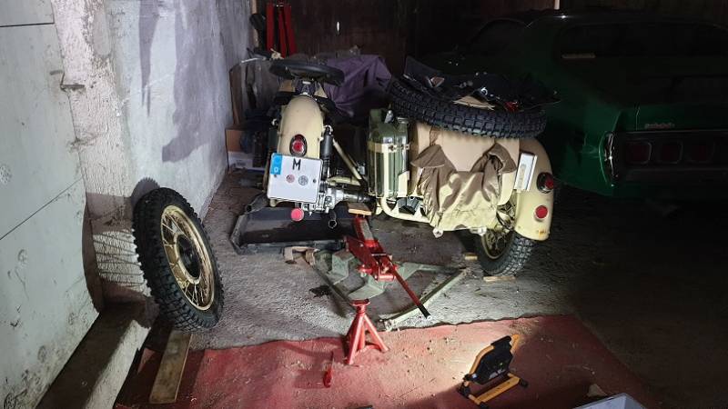

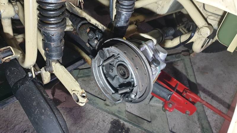

Habillé en tenue de travail "grand froid", je suis donc allé tomber le pont ce matin.
Il fait -5°C, le soleil ne brille pas mais la vie est belle quand même.
Heureusement que j'ai laissé le triangle de la roue de secours de ma roulante M38 dans la grange, elle a servi de réhausseur pour le cric. Sinon aucune chance de sortir la roue. Quand on bricole à 20 bornes de chez soi, il faut être créatif. :roll:
Keile 01.jpg (71.51 Kio) Vu 6076 fois
La bonne nouvelle est que mon joint spi retaillé (en place du joint soi à flasquee un peu bizarre d'origine) marche bien. Pas une trace de gras dans le compartiment de freinage (pourtant, le gras, c'est la vie! :lol: )
Keile 02.jpg (81.4 Kio) Vu 6076 fois
Allez! Embarquer moi tout ca. Tout le monde au poste.
Keile 03.jpg (73.48 Kio) Vu 6076 fois
Voilà la suite, se fera dans un espace plus restraint mais...plus chaud. :lol:

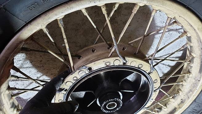

Certains rayons dancent la trabaja et un a même déserté.
Faudra peut être que je fasse un régime! :lol:
Rayons 01.jpg (75.11 Kio) Vu 6076 fois

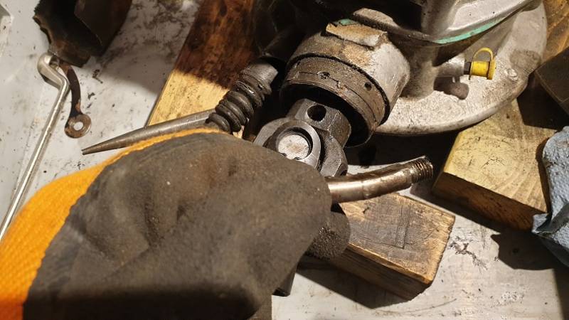

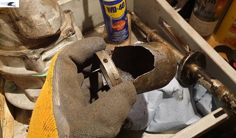

Bon, sinon l'écrou cranté s'est bien dévissé. Plus de trace de la goupille par contre.
Keile 04.jpg (50.41 Kio) Vu 6064 fois

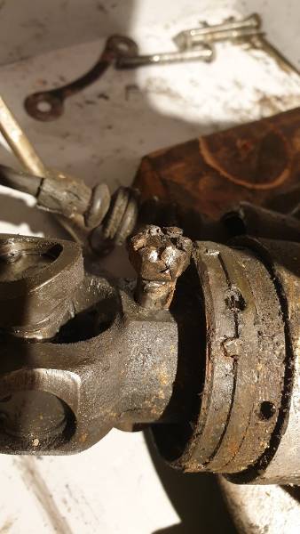

Encore une spécialité des aciers soviétiques: la clavette chiquitta
Keile 05.jpg (74.79 Kio) Vu 6064 fois

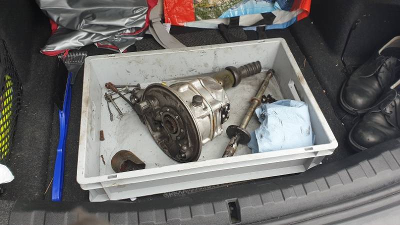

Le carter
Keile 06.jpg (92.14 Kio) Vu 6064 fois
Quand je vois tes rayons,putain , tu fais pas semblant.... :o
Semaine dernière, petit tour de 10 bornes, sur les 2 derniers km, j'ai pété 22 rayons (au ras du coude et y en a 40 ), mais pas un seul de tordu :D
Messages : 5511
Ca va alors. :lol:

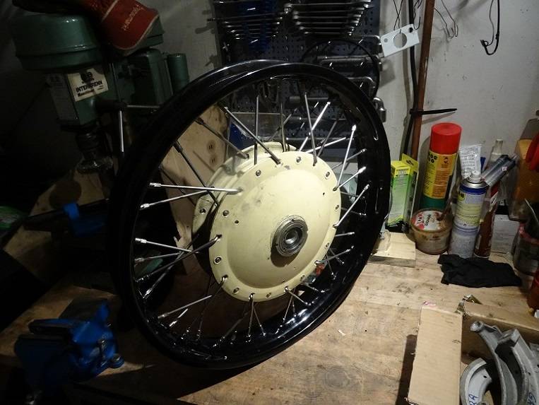

La rechange est prête
Rad EU.jpg (104.57 Kio) Vu 6055 fois
Quitte à tout rayonner, prenez des moyeux Oural, rayons droits incassables ou peu
