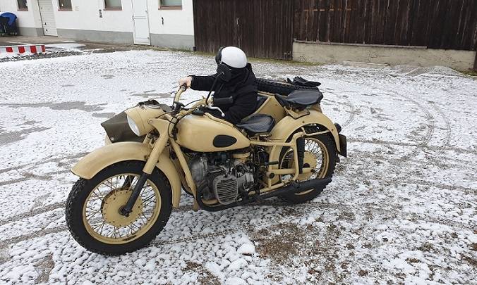

Ce matin, petit tour dans un paysage de neige (de sel) et un froid de canard.
Mon ajusteur de régime de chauffe était avec moi ce matin.
Dnepr 01.jpg (97.84 Kio) Vu 6070 fois
Tout ce passait bien...

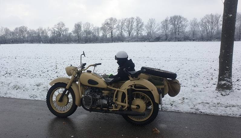

Dnepr 02.jpg (85.21 Kio) Vu 6070 fois
... jusqu'à un bruit soudain n'annoncant rien de bon se manifeste dans toute sa splendeur: Bling, Bling, Blong, Bloung!

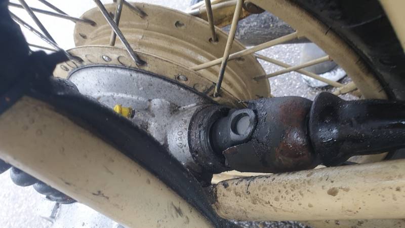

Damned. Je regarde et constate que le carter de protection du cardan est pulvérisé.
Cardans 08.jpg (64.3 Kio) Vu 6070 fois
La cause, la clavette de cardan, qui déjà sur le plan "touche" avec l'épaisseur du trait :lol: , ben là, elle est carrément sortie du coté de l'écrou, a usiné puis détruit le carter.

Bon, quelque coups de marteau pour la remettre en place et nous sommes rentrés sans probléme. Mais quelques kms avant l'arrivée, le voyant de charge s'allume pour indiquer qu'il y'aura un autre truc à revoir! :lol:
On dirait que le Dnepr veut passer l'hiver tranquille...............Mon cul! On va remettre tout ca en route le plus vite possible. :lol:
Pour le carter, avec le pas à gauche, il était difficile à trouver il y'a quelque temps. On va voir si on en trouve un plus facilement maintenant.

Le carter n'est que la conséquence visible (très visible :mrgreen: ) du problème initial: ta clavette s'est déplacée. Pb de clavette ou de croisillon, tu le sauras bientôt.
Si tu peines à trouver un carter, j'en ai un de M72 qui doit pouvoir se monter.
Messages : 5512
Merci mais j'en ai trouvé un au final.
