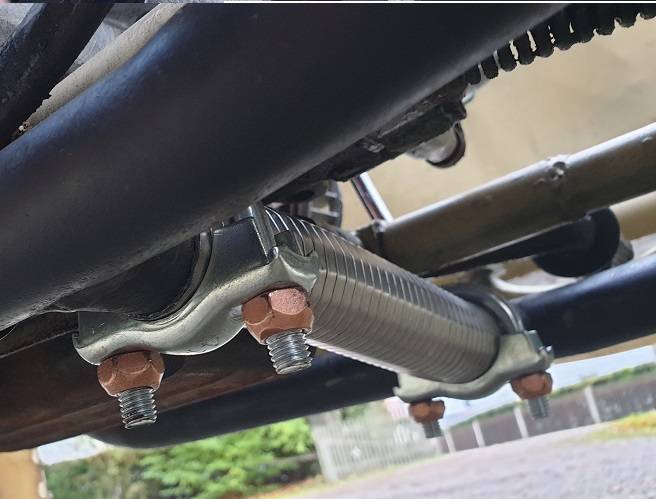

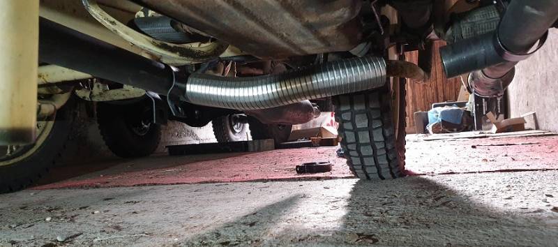

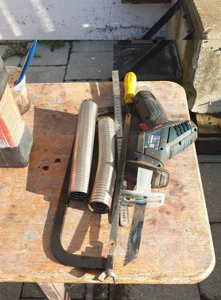

Pour éviter d'avoir le tube de droite dans une position bizarre ou en contrainte sur le cylindre, j'ai réalisé la jonction avec un flexible d'échappement.
Cela permettra de compenser toutes les erreurs d'alignement et de tolérance.
Il s'agit donc d'un tube de 38mm de diamétre interieur et 40mm exterieur. Le plus simple est de monter le flexible sur tube droite et de le présenter au tube gauche. Ce n'est pas facile car sur une piéce fixe il faut donner un mouvement de torsion pour écarter les spierales. Mais un fois que ca rentre, c'est gagné.
Deux gros colliers de 41mm plus lourds que la bécane. :lol:
Et voilà, tout beau et en place dans les cylindres.

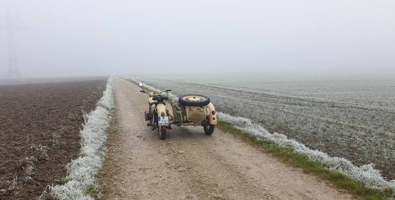

Messages : 5511
Le matin, ca commence à cailler. Donc, un temps à Dnepr.
La machine a bien démarré et tient bien son Plot! Plot! Plot! de moteur froid.
Ce qui était remarquable aujourd'hui, c'était le brouillard givrant.
Dnepr 03.jpg (66.18 Kio) Vu 5094 fois

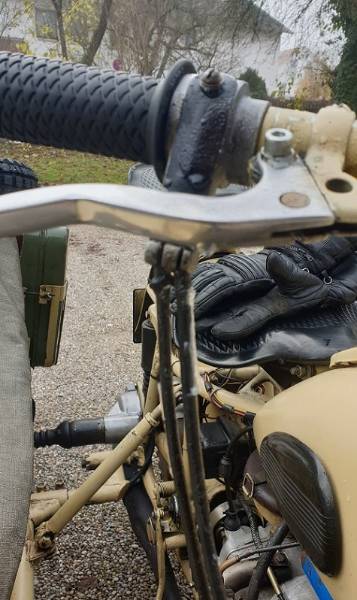

L'humidité condensée givrait assez vite (sur la machine et le pilote).
Ma poigné et câbles d'accélérateur étaient complétement glacés au final.
Dnepr 06.jpg (61.18 Kio) Vu 5094 fois
