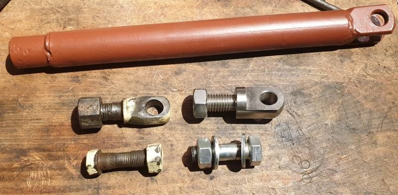

La piéce d'OltimerGarage présente trés bien.
Beiwagensverbindung 19.jpg (79.46 Kio) Vu 4922 fois
Cependant, il ya un petit jeu à combler dans la chappe.
Beiwagensverbindung 18.jpg (38 Kio) Vu 4922 fois

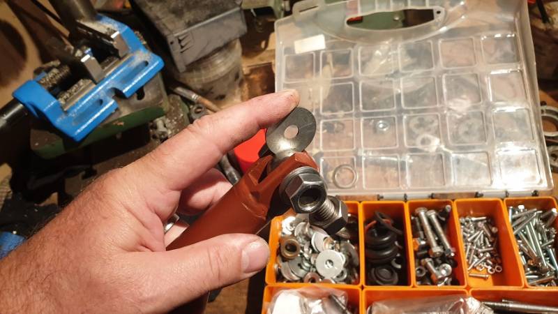

J'ai trouvé une rondelle à ajuster pour cela.
Beiwagensverbindung 20a.jpg (76.6 Kio) Vu 4922 fois

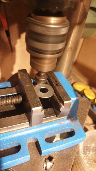

Percage à 12,5mm,
Beiwagensverbindung 20.jpg (52.31 Kio) Vu 4922 fois
Ebavurage
Beiwagensverbindung 21.jpg (49.33 Kio) Vu 4922 fois
Il faut maintenant que je fasse mes "huits" sur mon papier de verre pour enlever 2 dixiéme d'épaisseur.
C'est long. :roll:
Messages : 1865
non seulement c'est long mais ça use aussi les doigts.
j'aime mieux l'écrou ancien (le long) que le neuf, mais je suppose que ce n'est pas la même qualité d'acier...
Messages : 5511
Vu que c'est du pas standard, M14x2, je vais lui coller un bel écrou freiné.

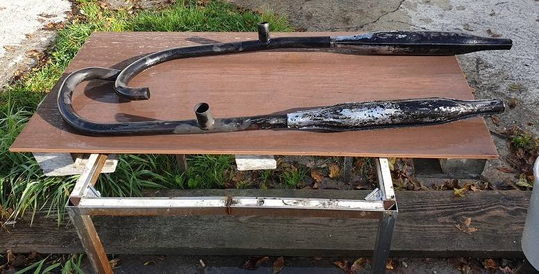

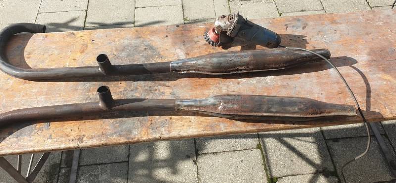

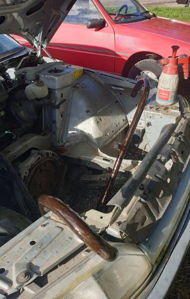

Tous les deux ans, on se refait les pots
Aprés un brossage énergique, j'applique du convertisseur de rouille Fertan qui a la particularité de sentir la confiture de prune (et qui en a la couleur et consistance aussi). C'est trés agréable.
De plus, il faut "mouiller" de temps en temps alors on peut laisser les piéces dehors. L'épave de R25 va me servir de cabine pour cette nuit.
(et hop, j'ai encore recasé la 205 :lol: )
Je l'ai vu :roll: :roll:
J'ai comme l'impression que la 205 est éternelle
J'en profite pour en dire deux mots, l'autre jour en passant un de ces satanés dos d'âne, la vitre du phare droit est tombée sur la route, irrécupérable :mrgreen: :mrgreen:
Et je précise, je n'étais pas à 30 km/h
Messages : 5511
J'ai eu plus de chance. Le verre s'est détaché quand j'ai posé le phare sur la table aprés l'avoir démonté. :lol:
Ce matin lavage du Fertran à l'eau est au tampon jex.

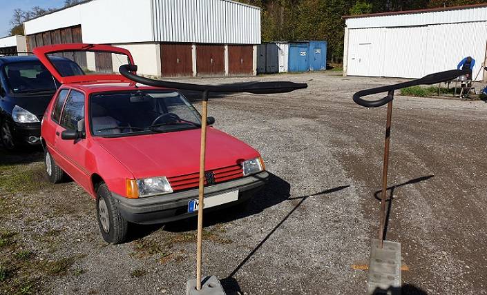

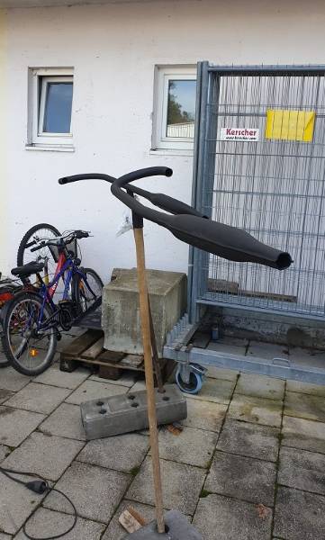

Avec des balais et des plots de palissade, je me suis fait de beaux supports.
Comme je ne peux pas passer les piéces peintes au four, j'ai chauffé avant et aprés au pistolet thermique.
Et exposé au soleil.
Messages : 500
Bonsoir. après la peinture guidon sur etendange caché, voici la peinture sur balai girouette style chauffant ! :D
Décidément, rien n'arretera notre Kreuzof ! :lol:
Pour infos, ta peinture epoxy nécessite quelle température et combien de temps ?
A +
Messages : 5511
Je re-regarderai la bombe de peinture mais je crois que c'est 180°C pendant 45min. Mon pistolet thermique n'est donc que faute de mieux.
Il me semble que Higgins a tenté le coup dans le four familiale (et est toujours vivant :lol: ).
Mais ca marche pas mal. Il faut même boucher l'extrêmité opposée et la température grimpe trés vite.
Messages : 929
Top tes supports 👍
Pour les coudes d'échappement j'ai fait cuire sur la bête, ça pue pareil mais au moins c'est pas dans la cuisine 😋
