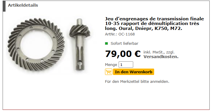

Je suis tombé la dessus sur le site Ural Hambourg.
Je n'ai pas l'intention d'en faire l'acquisition mais je suis piqué par la curiosité. La moto ne freine déjà pas avec ce que j'ai...
Mais y-a-t-il un inconvénient quelconque à modifier le couple de sa moto avec cela?
Messages : 929
Re: Gastin du 44 en MT9
Le pont d'origine est 8x37 parfait pour le paysan ukrainien mais trop court sur route plate.
J'ai monté un 9x35 c'est pour moi le meilleur compromis.
Le 10x35 n'est utilisable qu'en solo et il faut usiner le carter car le pignon d'entrée à 10 dents ne passe pas.
C'est un petit boulot sympa, il faut reprendre les jeux à zéro et surtout comme la couronne est (évidemment ) mal usinée, il faut faire un compromis entre jeu maxi d'un côté et mini de l'autre côté.
Il faut remplacer les roulements et monter des vis de qualité.
Sur route plate à 3200 tours je suis passé de 65 km/h à quasiment 80 km/h (78 GPS).
Dernier point, comme le compteur est pris sur l'arbre secondaire de boîte, l'indication de vitesse (et de kilométrage) devient fausse de 18/100 dans mon cas.

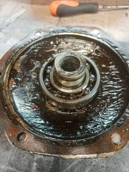

Bonjour quelqu'un connaîtrait-il la côte exacte du roulement de pont arrière afin que je le commande sur le site 123 roulements svp?
j'ai relevé au pied à coulisse certainement de manière approximative d=34, D=72, pour l'épaisseur je n'arrive pas bien à voir 16 ou 17 mm.
roulement pont arrière.jpg (53.06 Kio) Vu 5777 fois
gastin
Messages : 117
Enregistré le : dim. 29 oct. 2023 21:49
Localisation : saint nazaire
Message par gastin »
Bon j'ai fini par trouvé je n'avais pas la bonne côte , il s'agissait finalement de 35 - 72 - 17
