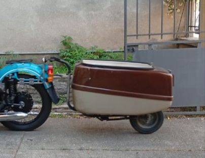

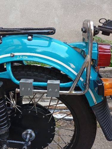

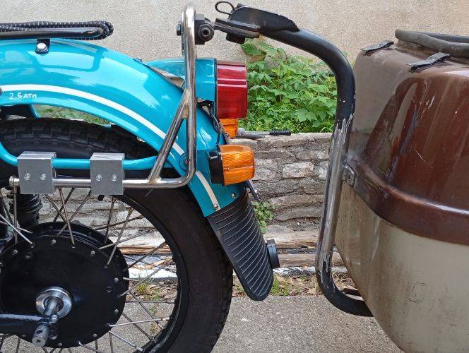

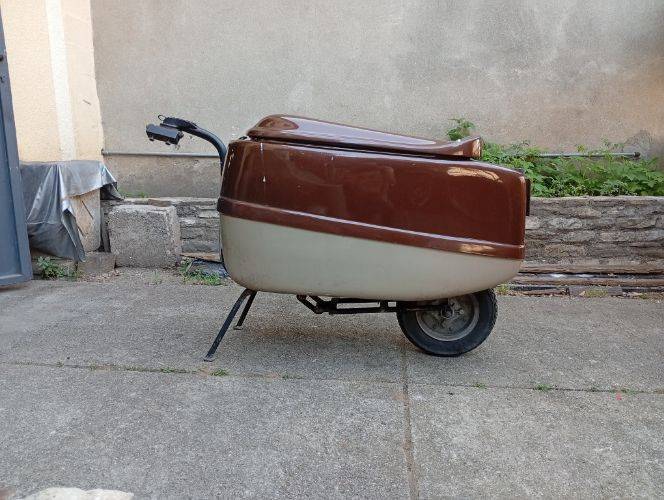

J'ai récupéré la remorque chez mon collègue, il a vraiment fait du très joli travail.
Le tube vertical a du être rallongé pour garder l'assiette de la remorque.
L'attelage est costaud et démontable , aucune modification n'a été faite sur la moto.
Il reste encore tout le travail de finition, une jolie peinture de l'attelage, du châssis et de la caisse ainsi que l'électricité. Ce sera prêt pour les sorties de septembre.
A votre avis quel est le poids à vide de la remorque ?
Guy connaît évidemment la réponse.

- Messages : 3304
Re: Une MT mais laquelle ?
Pas forcément, mais elle fait tout de même un certain poids
Effectivement va falloir changer la couleur de la caisse, n'oublie pas de vérifier ou revoir le montage de roulement de la roue.
Faut penser également que les efforts sur les roulements ne seront pas les mêmes en solo et en side, et c'est des petits roulements.
M'enfin, j'espère qu'avec le side la remorque se portera bien

Oui, roulements, pneu , chambre et caoutchoucs de suspension (si je les trouve) neufs prévus et la remorque est destinée à rouler uniquement en solo en attendant la guérison définitive de mon bras droit.
J'ai refait mes premiers km en side le WE dernier tranquilou avec l'Ural pas de douleur mais j'économise pour la grande balade moto de cet été.
La remorque ne pèse que 29 kg, reste l'électricité, les feux et la plaque.
On devrait être à 30kg TTC reste une charge utile de 50 kg c'est vraiment parfait.

Bonjour. Tu as déja roulé avec la remorque ? Tes 1ères impressions ?
Perso, sur mes BM, le dernier tube était + horizontal, donc la 1ere articulation était plus "a plat". (cf photo page precedente)
Mais seul un essai peut te confirmer si c'est bon avec la géométrie de ton cadre (chasse +déport axe de roue AR +
hauteur de la double articulation). Vas y mollo, car quand ca tangue, ca ne fait pas semblant
