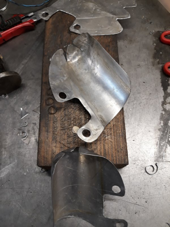

En attendant la bobine, le condo et la batterie, confection des anti vapor-lock :
Découpe dans de la tôle alu ep. 5/10ème :
Mise en forme :
Micro billage de la face qui recevra la colle :

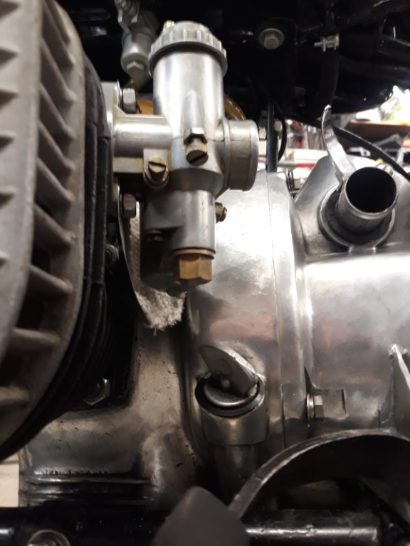

Collage au silicone du tissu céramique :
installation :

Messages : 1866
Purée, de l'ail tek sur ces machines, on aura tout vu !
Et des bandes velpeau à l'échappement pou accélérer la vitesses des gaz ?
Bravo pour tes découpes et pliages, c'est très joliment fait.

Bravo, c'est des tôles anti vapor lock améliorées. ;)
