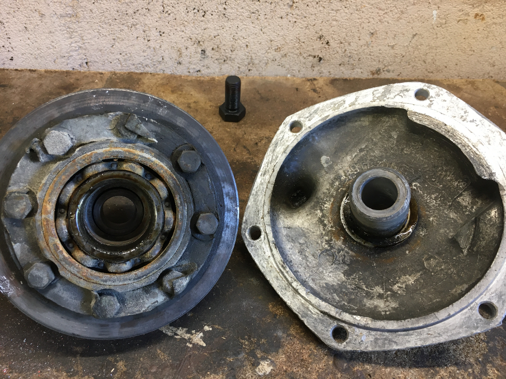

Si je comprends bien tu t'es servi des trous fraisés pour désolariser le carter de pont en maintenant le couple conique dans un étau et en utilisant un chasse goupille ?
De mon côté j'ai fais levier sur le rebord du carter. Il y avait déjà des marques d'un précedant démontage. Le roulement est resté de l'autre côté. Je ne l'ai pas encore fait mais je pense que ces trous servent en fait à extraire le roulement.
Me reste ces pieces à extraire du carter. Pour le moment je n'ai pas la moindre idée de comment m'y prendre.

Nel a écrit :Si je comprends bien tu t'es servi des trous fraisés pour désolariser le carter de pont en maintenant le couple conique dans un étau et en utilisant un chasse goupille ?
tu as de la chance parce que nous en avons chié avec Tartempion pour sortir ce p....n de roulement.
Arrache, points de soudure pour le "choquer" thermiquement, rien n' y a fait, il a fallu le tronçonner.
quant aux tubes que tu veux extraire, oublie, ils font partie intégrante du carter de pont. :mrgreen:
regarde les photos des pièces détachées en vente ici et là: côté droit, c'est comme ça.

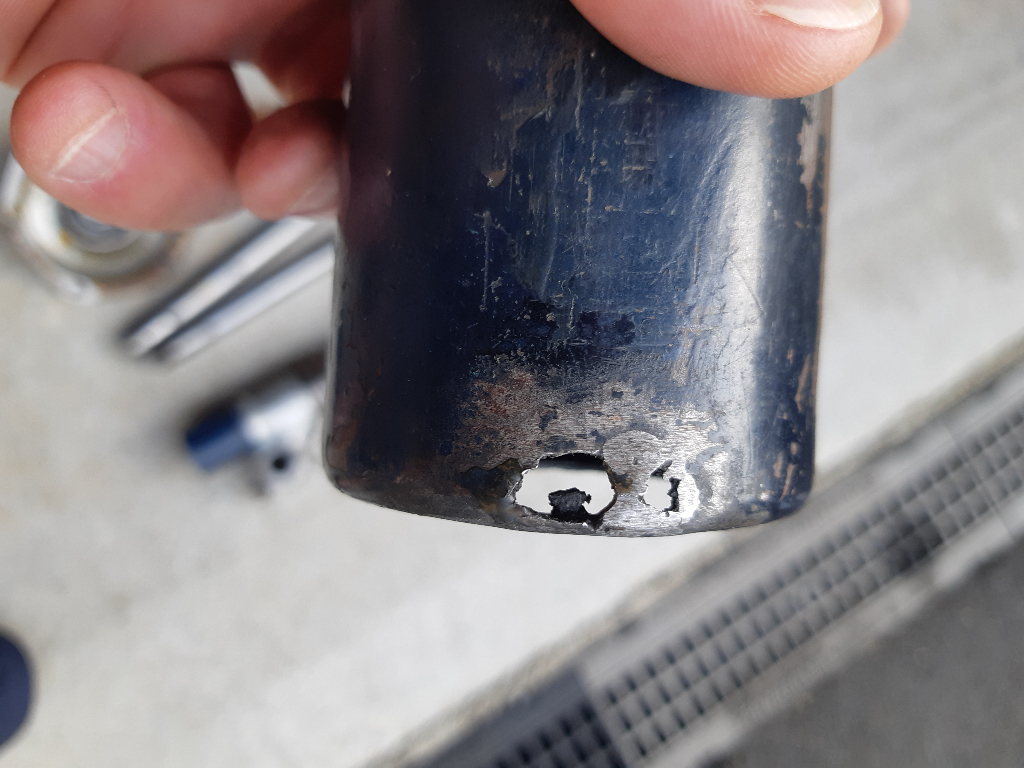

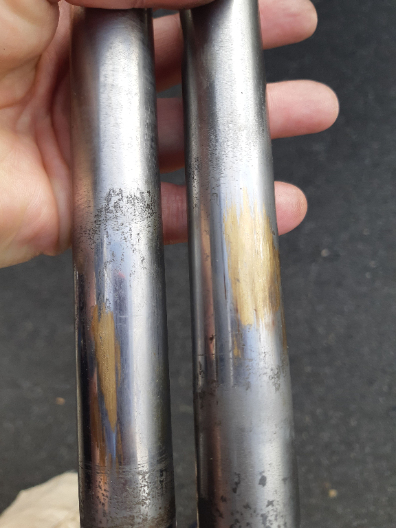

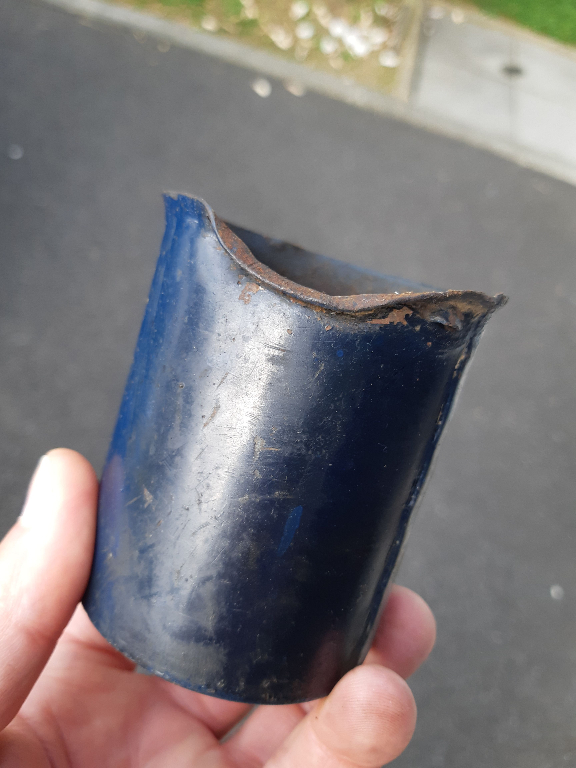

par Nel
Pas trop chanceux non. J'ai une amorce de rupture au niveau du suport de suspension :)
