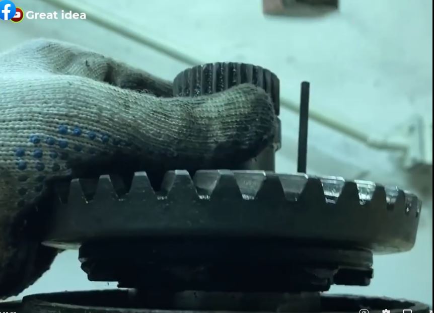

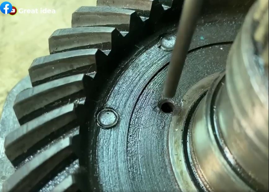

je change de sujet, mais j'ai re-regardé cette vidéo très esthétique où on assiste à la réno d'un side ural avec moult traitements chimiques, et j'y ai trouvé la réponse à ma question concernant la séparation du couple conique et du carter de pont.
Voici les images de capture d'écran.
finalement tout simple, yapluka.

Bon ben j'ai testé, et c'est venu tout seul...
C'est là que je vois que je manque sérieusement de culture mécanique.
Un vrai mécano aurait vu immédiatement ces trous à 120°, qui servent à passer la pige.
Prochaine étape : extraire et remplacer le roulement.

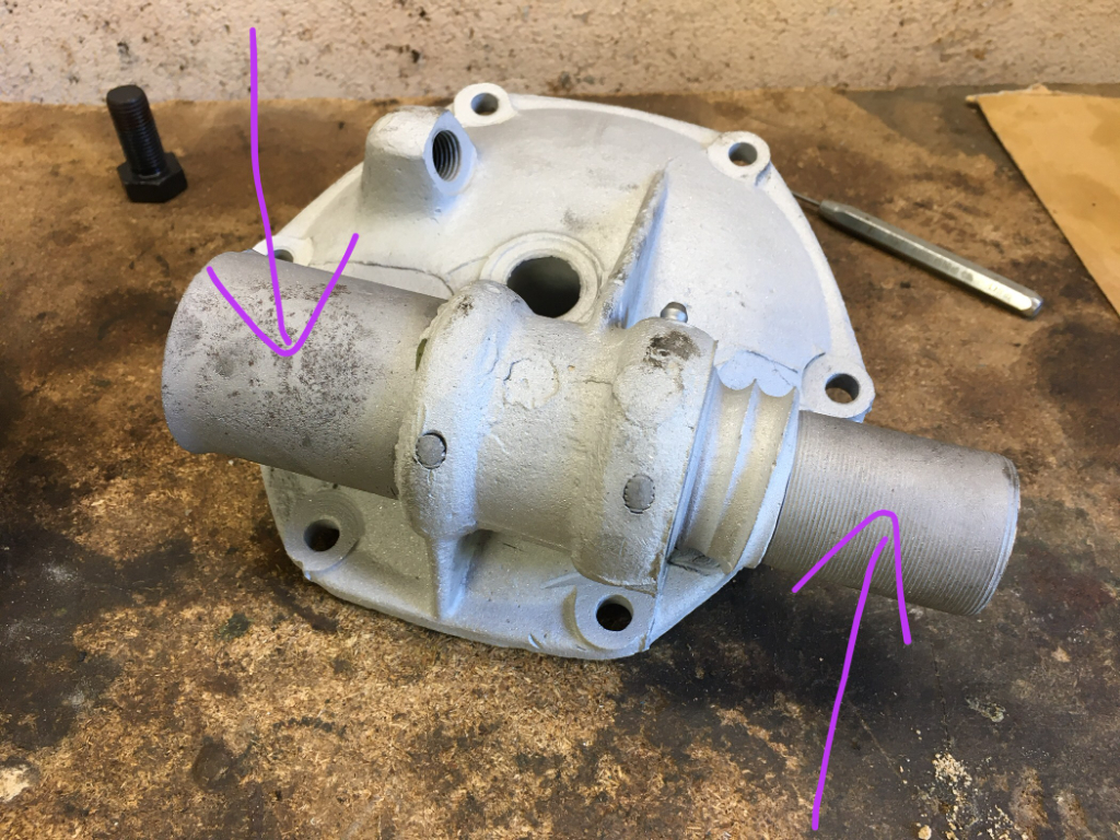

Si je comprends bien tu t'es servi des trous fraisés pour désolariser le carter de pont en maintenant le couple conique dans un étau et en utilisant un chasse goupille ?
De mon côté j'ai fais levier sur le rebord du carter. Il y avait déjà des marques d'un précedant démontage. Le roulement est resté de l'autre côté. Je ne l'ai pas encore fait mais je pense que ces trous servent en fait à extraire le roulement.
Me reste ces pieces à extraire du carter. Pour le moment je n'ai pas la moindre idée de comment m'y prendre.

tu as de la chance parce que nous en avons chié avec Tartempion pour sortir ce p....n de roulement.
Arrache, points de soudure pour le "choquer" thermiquement, rien n' y a fait, il a fallu le tronçonner.
quant aux tubes que tu veux extraire, oublie, ils font partie intégrante du carter de pont. :mrgreen:
regarde les photos des pièces détachées en vente ici et là: côté droit, c'est comme ça.
