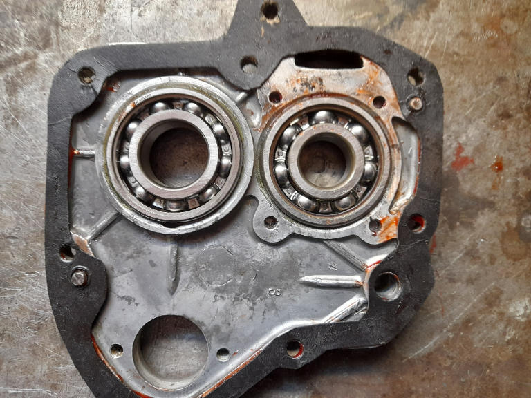

j'ai entrepris de remplacer les roulements , de cette boite M72 , et la je ne trouve pas de fournisseur de ce modèle , avec une feuille klingerit je vais le refaire ,mon stock est vide , pour ce Week end tintin ...

la pochette de joint vient de chez Henrikson ..

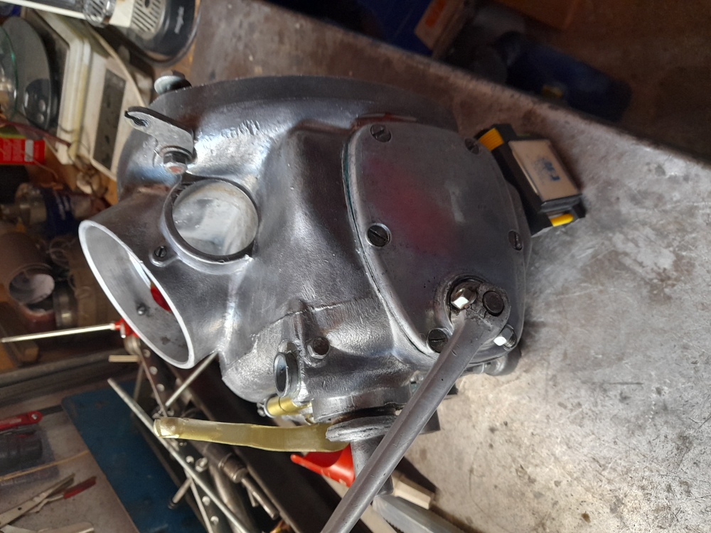

Voila joint " maison ", a la bonne taille , boite M72 terminée , reste la cosmétique a fignoler...

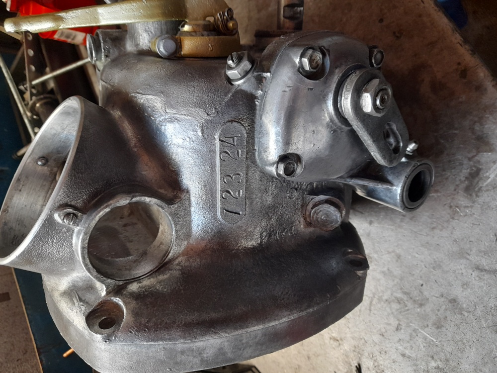

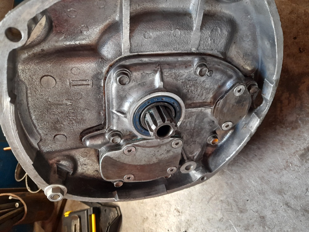

effectivement il ne pose aucun joints , de la pate a joint , j'ai remarqué le modèle de boite plus récent comportant quelques différences , la principale est bien le carter avant des roulements d'arbres ,la mise a l air de la boite ne ce fait plus au même endroit , la communication avec le compartiment boite a air n'y est plus ...mes synchros sont en bon état , mes vitesses passent correctement ...seul le sélecteur met en évidence un peu de jeu au niveau de son axe , mais rien de méchant je verrai bien par la suite ...comme lui j'ai étanché les vis donnant directement dans le carter interne ..

par contre j'ai remplacé la visserie conique par des inox Allen , le serrage est bien plus sûr et régulier .

disons que le joint monté a l'origine était lui aussi épais et collée , je n'ai pas eu besoin de rectifier ... par contre dans le cas d'une utilisation futur il serait bon de remplacer les bagues du sélecteur , et rectifier la portée du sélecteur bien creusé .....un truc m'a intrigué , je possède trois kick de démarrage , trois différents ..longueur , angles , formes ...
