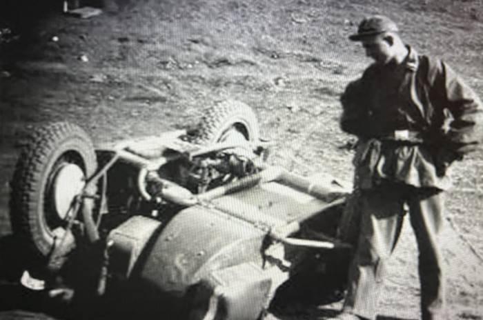

Le plancher nervuré c'était pour le challenge. Content d'y être arrivé.
Mais ça ne reste qu'un détail. Il n'est pas dit qu'ils étaient tous nervuré. Et on y prête pas trop attention, à moins de mettre son side à l'envers.
Screenshot 2025-02-27 at 00.00.50.jpg (53.55 Kio) Vu 4350 fois
Jean, je conserve mes outils. Si un jour tu veux le refaire, je t'aiderais avec plaisir.

Si, si. Trés pratique pour dévisser le bouchon de vidange! :lol:
