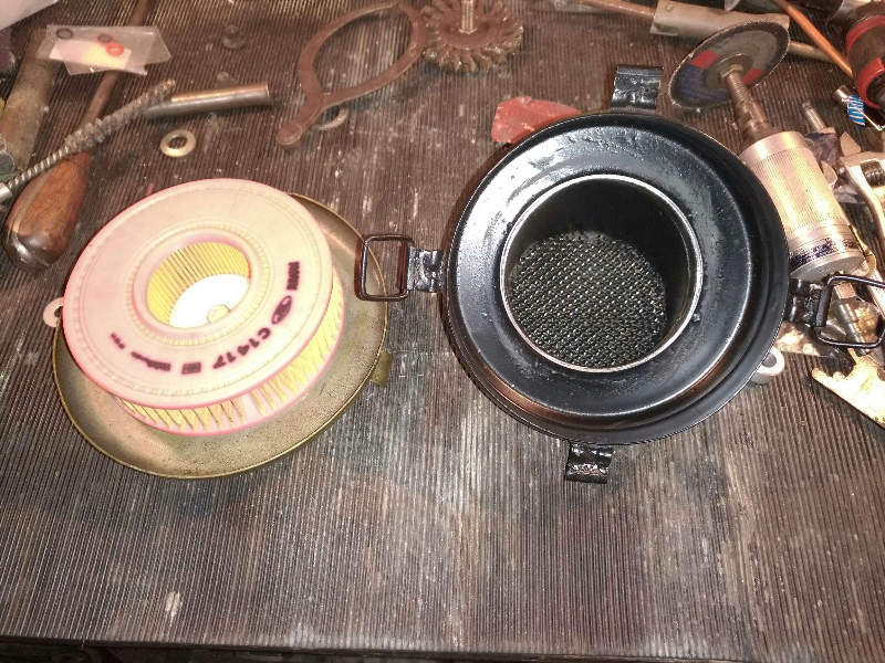

Aujourd'hui, par ce beau temps de novembre, j'en profite pour faire quelques tâches à l'intérieur.
L'adaptation d'un filtre papier, merci pour les infos du post de monsieur Kreuzhof.
Dégagement de l'intérieur du filtre.
Et tournage d'une bague de centrage pour le filtre. Et je surtout, je dois l'avouer, pour servir d'entretoise. Car j'ai fait un peu trop de place et le filtre n'était pas serré sous le couvercle.

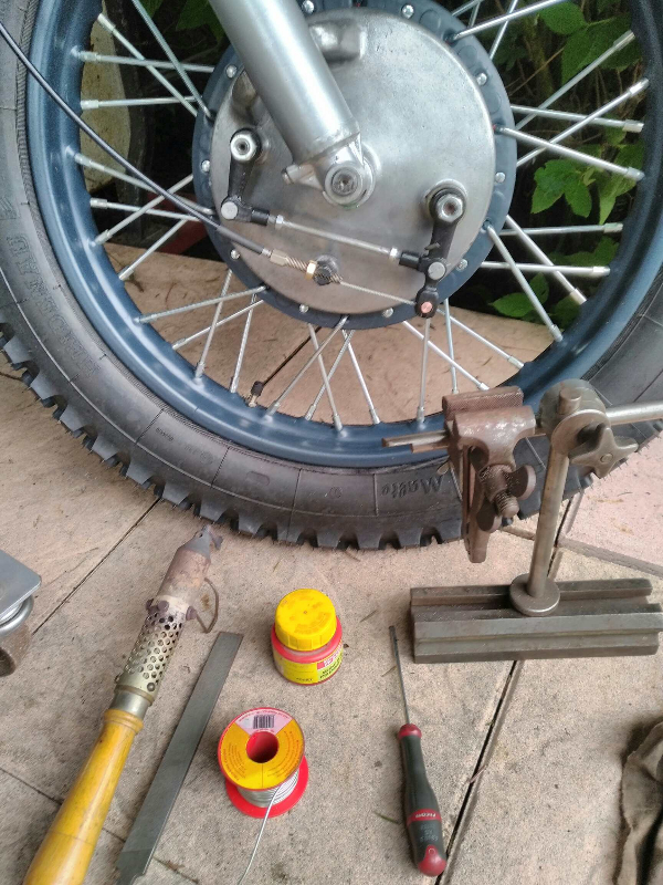

Aujourd'hui, j'ai tenté un truc que je n'avais jamais essayé :
La soudure d'un arrêt de câble.
Le câble de frein avant était trop long. Je l'ai coupé pour mettre un serre câble de cyclo mais il glisse. J'ai tenté de braser un arrêt de câble à l'étain. L'essai à l'air concluant, même en tirant sur le levier comme un boeuf, ça ne bouge pas. Ça ne freine pas beaucoup non plus mais je n'ai pas encore règler les cames.

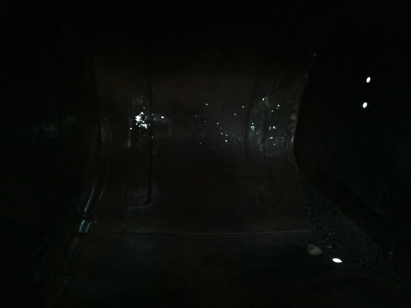

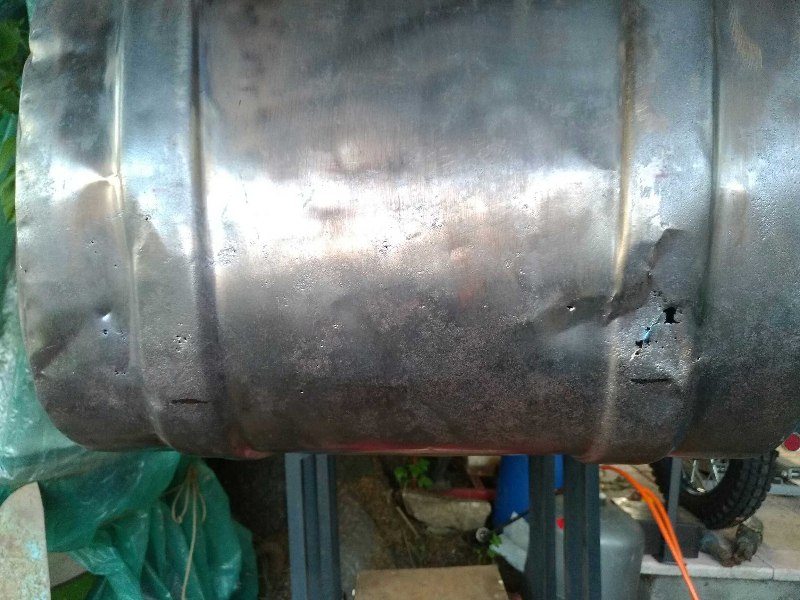

Et cet après-midi, dernière scéance de décapage de la baignoire.
C'était pas de la tarte, il y a une bonne couche d'antigravillon sur le fond et certaines parties sont peu accessibles.
Le décapage du fond du coffre révèle quelques trous. Ça sent le truc qui à été stocké debout et qui s'est rempli d'eau.
Je vais essayer de reformer un morceau de tôle pour remplacer la dentelle.
Les voisins vont être heureux, après la disqueuse et les outils pneumatiques je vais encore jouer avec les marteaux pour également redresser les bosses.

Salut je suis en plein dedans aussi!! Oui effectivement il y a un peu de boulot sur le fond, le plus embettant ce sont les deux enfoncements (rainures) pour refaire ta tôle bon courage à toi.
