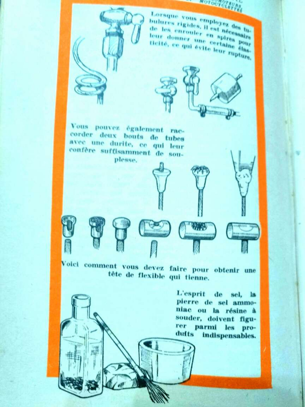

Le câble de frein avant était trop long. Je l'ai coupé pour mettre un serre câble de cyclo mais il glisse. J'ai tenté de braser un arrêt de câble à l'étain. L'essai à l'air concluant, même en tirant sur le levier comme un boeuf, ça ne bouge pas. Ça ne freine pas beaucoup non plus mais je n'ai pas encore règler les cames.

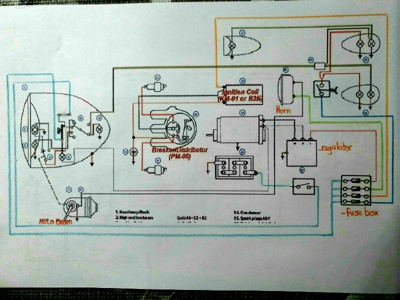

Ce matin, j'ai commencé à réfléchir sur le faisceau électrique. C'est la partie que je n'aime pas, mais bon il faut passer par la quand même.
Entre 2 coloriages avec ma gamine, je lui ai emprunté ces crayons de couleur. Il manque encore un fusible à monter sur le circuit de l'éclairage, dans le phare je pense.

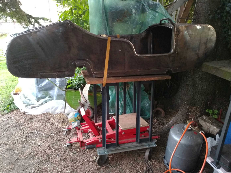

Et cet après-midi, dernière scéance de décapage de la baignoire.
C'était pas de la tarte, il y a une bonne couche d'antigravillon sur le fond et certaines parties sont peu accessibles.
Le décapage du fond du coffre révèle quelques trous. Ça sent le truc qui à été stocké debout et qui s'est rempli d'eau.
Je vais essayer de reformer un morceau de tôle pour remplacer la dentelle.
Les voisins vont être heureux, après la disqueuse et les outils pneumatiques je vais encore jouer avec les marteaux pour également redresser les bosses.

Salut je suis en plein dedans aussi!! Oui effectivement il y a un peu de boulot sur le fond, le plus embettant ce sont les deux enfoncements (rainures) pour refaire ta tôle bon courage à toi.
