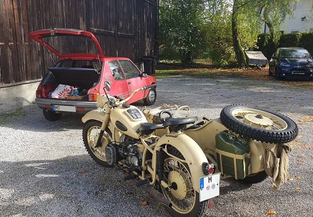

Avec l'aide de ma 205 atelier*, j'ai pu déposer la fixation femelle.

*(tu as vu Guy, j'ai réussi à recaser la 205 :mrgreen: )
Posté : sam. 15 oct. 2022 18:26
Kreuzhof a écrit : sam. 15 oct. 2022 18:06 *(tu as vu Guy, j'ai réussi à recaser la 205 :mrgreen: )
Elle aurait pu passer inaperçu, mais attention je suis adjoint à l'administrateur ;) ;)
