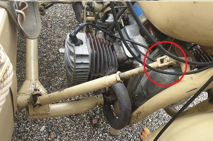

Etrange comme montage.
Est-ce bien un montage d'origine, chez Oural la chape se fixe directement sur la patte, ainsi il y a deux surfaces de boulons cisaillées.
Ou alors j'ai pas bien vu
Effectivement j'avais pas bien vu, c'est comme Oural, mais avec axe vertical et boulon horizontal
- Messages : 5511
Il y'a cette configuration sur l'attache arriére. Je ferai une photo.Guy et Claudette a écrit : ↑sam. 15 oct. 2022 06:52

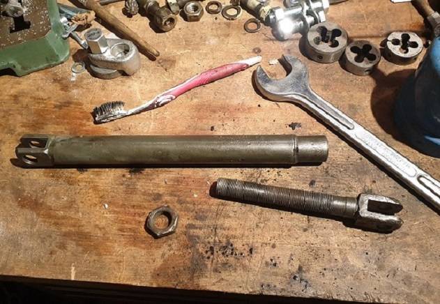

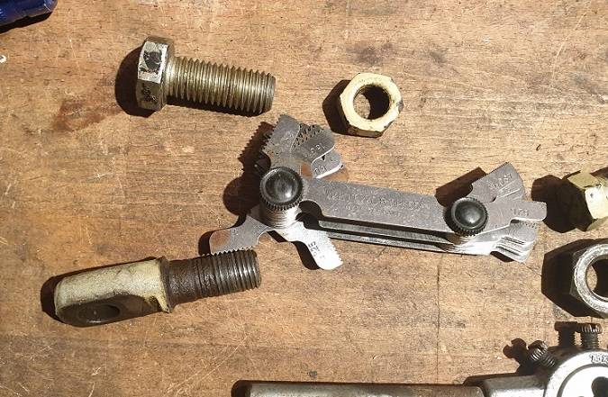

Avec l'aide de ma 205 atelier*, j'ai pu déposer la fixation femelle.
Il a fallu y aller au camping gaz. Je l'ai fait évidement dehors pour être sûr de ne pas fiche le feu à la grange.
Le filetage M14 est mort. Notons que c'est du pas fin M14x1,5.
Pour déposer la piéce, il faut démonter la fixation supèrieure et retirer le bras.
J'ai commandé des piéces neuves chez Oldtimergarage.
*(tu as vu Guy, j'ai réussi à recaser la 205
