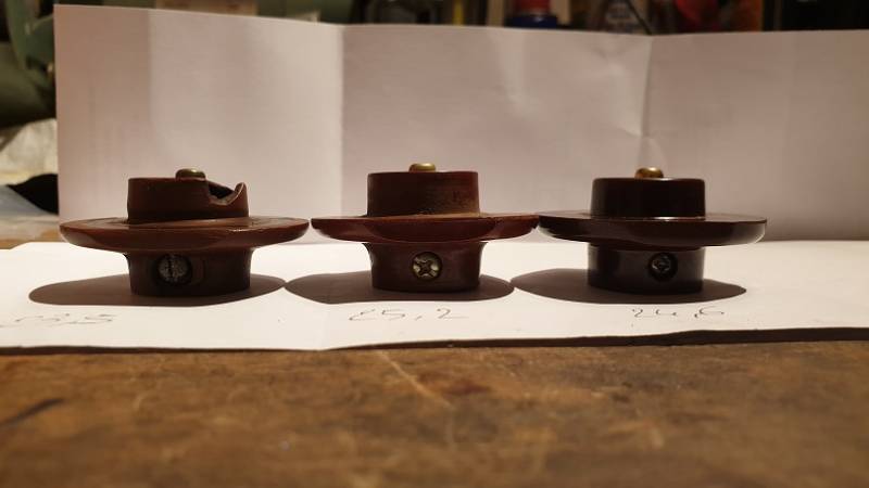

Alors ce soir, quelques essplications dans la grande tradition des piéces de rechange Dnepr qui ne se monte pas. Mais bon, comme on est habitué, on ne va pas s'affoler pour ca. :lol:
Faite entrer les suspects:
Verteiler 03.jpg (44.79 Kio) Vu 5808 fois
Alors on voit déjà qu'ils n'avaient visiblement pas les même plans ou la même gnôle selon le projeteur.
-le premier est d'origine donc CCCP.
-le second vient de Hamburg Ural et, à priori, est une fabrication de Chine.
-le troisiéme vient de Ural-Zentral et je n'ai aucune idée d'où il sort.
Allez, tout le monde à la cabine d'essayage pour les mensurations:
Verteiler 02.jpg (23.3 Kio) Vu 5807 fois
Donc déjà, on voit la hauteur totale (cote A) déconne. Ce sont les 1,5mm qui empêchent la tête du distributeur de se monter correctement.
Par contre , la cote B, indique qu'ils sont tous sur la même ligne de départ.
C'est la cote E qui fout le bronx mais le jeu des charbons peut encaisser. Il faudra donc jouer sur la cote C pour que le bidule se monte et ne ramponne plus sur la tête. Un petit passage au tour pour rattraper le 1,1/1,5mm et tout devrait renter dans l'ordre.
Il faut viser large parce que tout le system est bringballant. Je supose que la collerette du doigt se pulverise par contact sur la tête quand le système bloblote.

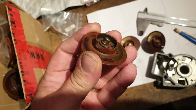

Verteiler 04.jpg (56.85 Kio) Vu 5807 fois
On va voir cela cette semaine.
Sinon les charbons ont creusé une piste de 0,3mm de profondeur dans le doigt d'origine. Il est grand temps de faire quelque chose. :?
