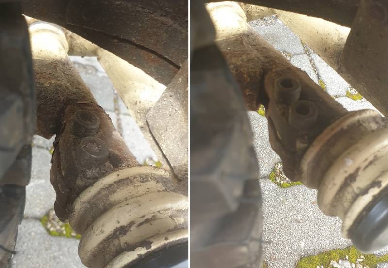

La magie du fluide film pour les coins difficiles
La fixation de l'axe du bras ocillant du panier est compliqué, mal foutu et...en premiére ligne.
Donc, il faut s'en occuper réguliérement.
Un peu de brossage

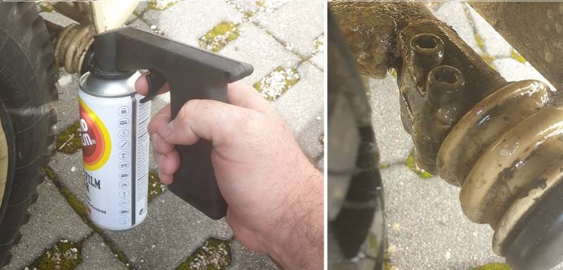

et un coup de FluidFilm
Et hop, dérouillé,lubrifié et protégé. Presque comme neuf. La couleur de l'acier des vis réapparaît.

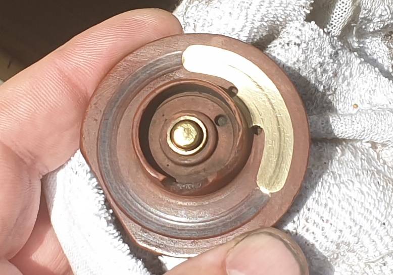

Voici donc un doigt d'allumeur aprés 6.000km.
Il va mériter sa retraite anticipée.
le tort, c'est de les acheter à l'unité....
- Messages : 5510
Il n'y avait plus de pack-familial alors je n'en ai pris que deux.

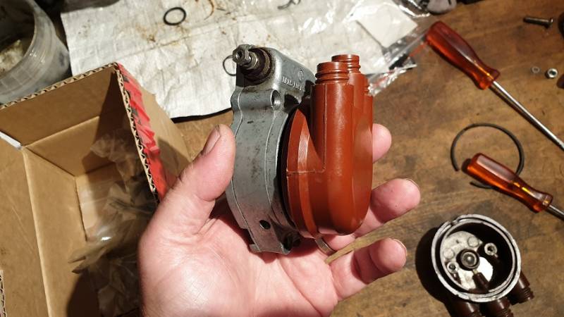

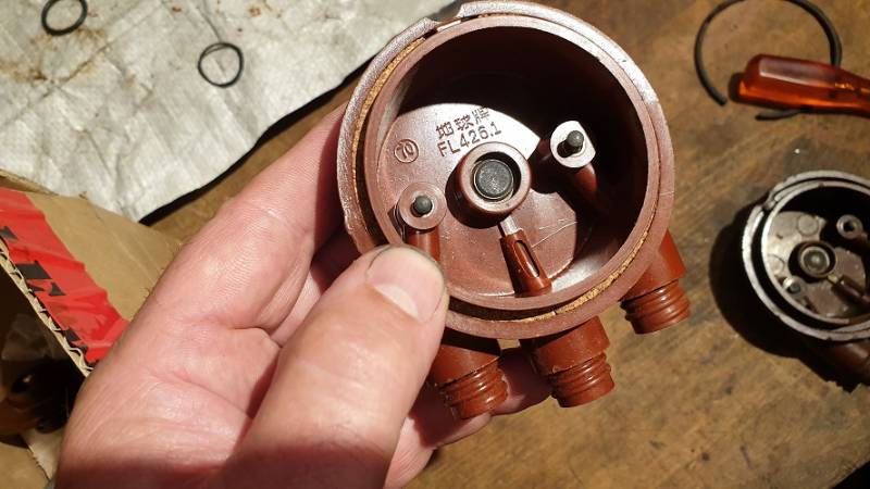

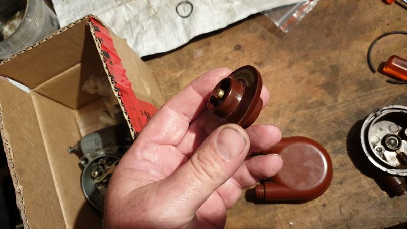

En 2017, j'avais commandé des piéces et à l'insu de mon plein gré, je me suis fait refourgé du materiel chinois qui ne se monte pas (du moins celui que j'ai recu).
Ni le doigt
Ni la tête
Alouette!

Quelque chose comme ca.
La piéce chinoise a exactement le même diamétre que l'allumeur 6,3mm.
La piéce CCCP a 6,2mm.
