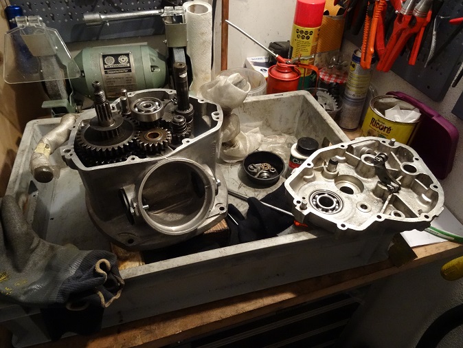

Bon ben voilà, on approche du montage finale (groupons nous et demain.... :mrgreen: ).
Remontage 10.jpg (187.48 Kio) Vu 7513 fois
J'ai bien regarder de partout. Il ne reste aucune pièce. :mrgreen:
je vais utiliser mes armes secrétes

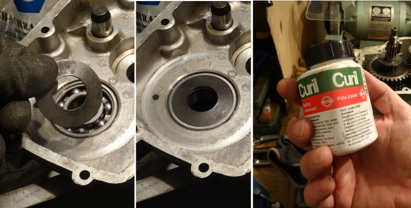

- Une Federteller
Remontage 11.jpg (320.19 Kio) Vu 7513 fois
- la pâte à joint de Elring. Alu, fonte, je n'ai jamais eu une molécule de fuite avec ce truc.
Final 11.jpg (325.39 Kio) Vu 7513 fois

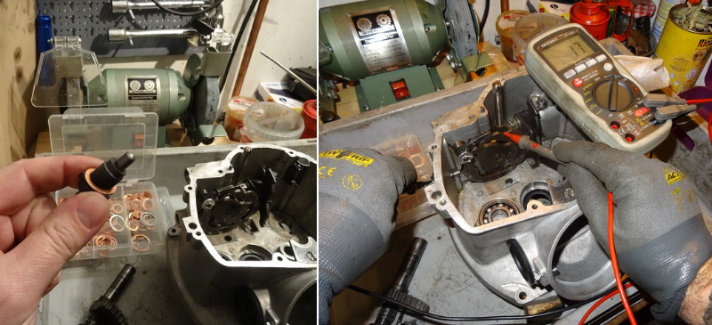

Petit oubli dans la chronologie: montage du capteur de position de neutre aprés le montage de la tringlerie de selection des vitesses.
Capteur de neutre.jpg (370.43 Kio) Vu 7511 fois
Ca sonne donc c'est bon. :mrgreen:

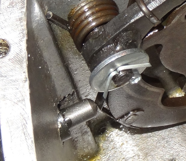

Attention au remontage , sur le plateau du sélecteur de vitesses se trouve un petit linguet métallique pour le marquage du point mort !
Un fois celui était cassé!
Donc plus de marquage point mort .
A vérifier avant remontage .
Posté : sam. 24 déc. 2016 17:41
Oui il est là.
Detecteur de neutre.jpg (154.06 Kio) Vu 7499 fois
Sinon, en effet, pas de contact. ;)

Par exemple, pour le montage des arbres:
J'ai essayé de mettre en place le nouveau palier qui s'est mis de travers. Impossible de le bouger. J'y suis allé au chalumeau à gaz et j'ai pu le sortir. Je me suis fait incendié par ma femme parce que ça puait l'huile cramée dans toute la maison (le jour de Noel). C'est pour ça que j'ai interdiction d'utiliser la colle de Elring avant demain! :lol: :lol:
Premier montage sans la fourchette du haut.
Ca passait au mm lors d'un essai de montage. Sauf que quand tout est en place, ton mm, tu ne l'as plus! :evil:
Démontage donc et remontage. :roll:
Argl! Le pignon de marche arrière ne passe plus à cause du roulement de l'arbre primaire. :shock: :evil:
Re-demontage et re-remontage. :roll: :roll:
Ayé. Fini. Hop! Une photo pour le forum! :lol:
