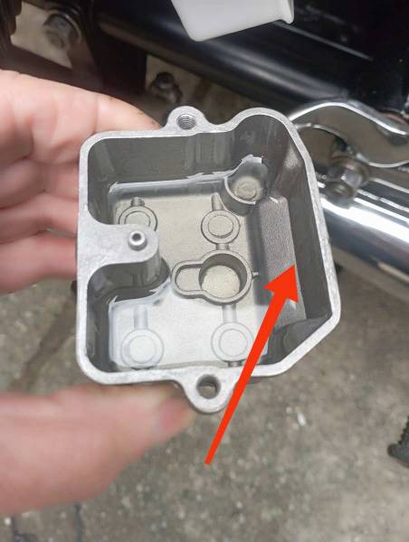

Pour être pragmatique tu ouvres l'essence tu attends 10 secondes tu fermes le robinet.
Tu déposes les deux vis de cuve.
Le niveau dans la cuve doit arriver en haut du plan incliné.
En remontant fais gaffe à bien mettre le joint et bien centrer la cuve.
- IMG_20240312_131640.jpg (29.88 Kio) Vu 4885 fois
Re: Gastin du 44 en MT9
Sinon c' est carburateur à l' envers flotteur posé sur le pointeau mais pas enfoncé (tu mets le carbu à l' horizontal, flotteur pendant et tu le fais gentiment pivoter pour qu 'il se retrouve à l 'envers, tu poses ton reglet sur le plan de joint et tu lis la mesure sous le flotteur donc là vu qu 'il est à l' envers au dessus.
Après la technique d' Higgins est bien car elle tient compte de l' inclinaison du carbu lorsqu' il est monté vu que c' est souvent incliné une fois monté!!
