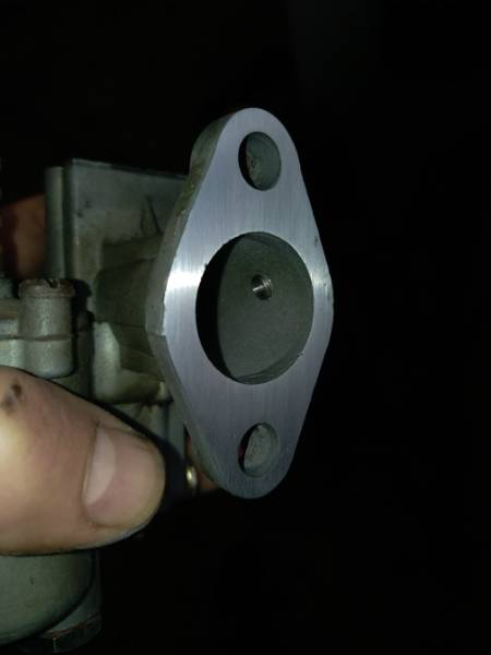

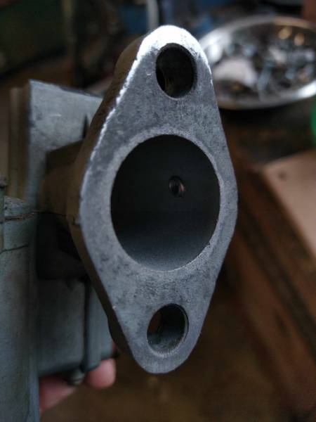

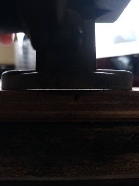

Au menu du weekend: démontage des carbus, rectification des portées, avant le grand bain prochain.
Un aperçu de la déformation
Avant passage au 400 a l'eau
Après ponçage
Après ponçage

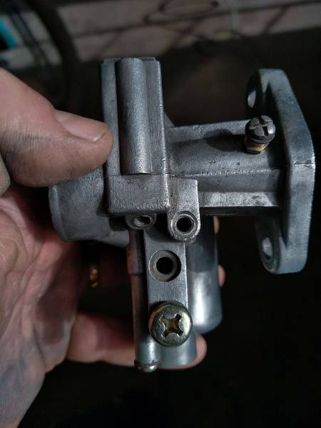

Prêt à prendre le bain ultrasonic
On voit la prise pour le depressio-comparateur fait avec un graisseur, collé a la loctite.

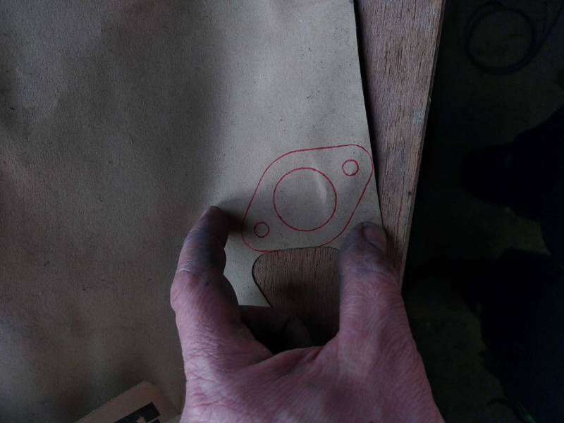

Des joints neufs
Des joints neufs
J'ai pas trouvé la matière pour fabriquer les joints épais. Isolant thermique rigide et étanche... J'en ai commandé des neufs, je les attends.
