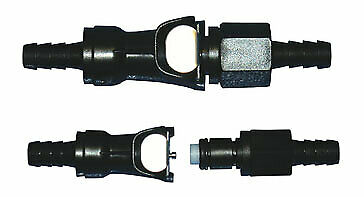

Et encore un achat compulsif :oops: :
coupleur ess.jpg (11.65 Kio) Vu 2607 fois
coupleur rapide 8mm 2 stops
Posté : lun. 28 juin 2021 10:26
De ce que j'ai compris, c'est la bobine à double sortie qui permet de se passer de distributeur, le module grandlaurent seul ne le permet pas il me semble . . .
tout à fait
le module te permet de virer le condo et atténue la charge sur les rupteurs
la bobine double sortie avec son étincelle perdue sur un cylindre te dispense du distributeur mais n'aime pas être sollicitée si bougie débranchée (c'était déjà le cas avec les 2cv )
et la combinaison des 2 semblerait être LA solution
tu as pris le coupleur pour le tuyau d'équilibrage du réservoir ?
si ça couple étanche et que le stop marche bien, c'est une bonne idée :D
