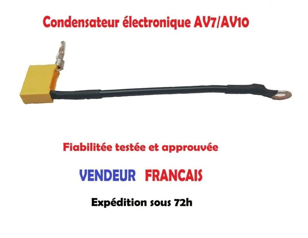

Commande d'un condo "électronique" :
Et d'une bobine à deux sorties type "2cv" en 6v :
https://www.ebay.fr/itm/264889504092?ha ... SwrmRffJte

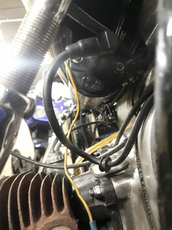

En photographiant l'ancienne bobine, je m'aperçois que c'est du 12V :shock:

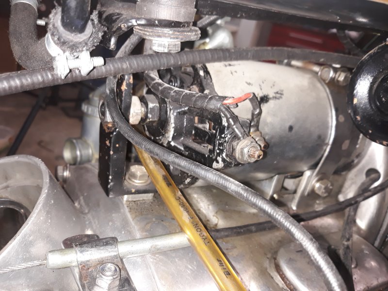

J'espère que j'ai pas fait une boulette, je pensait que ma dynamo était une 6v mais si ça se trouve, c'est une 12V :? :? Il y a moyen de vérifier ça en la démontant ou au vu de la photo ?!?
te dire ce que c'est....???
ce n'est pas la G414, ça c'est sur !
adaptation ?
regarde tes ampoules, tu seras fixé

tartempion a écrit :te dire ce que c'est....???
adaptation ?
Je retrouve pas sa "tronche" dans les docs de Ernie Franke, ni de trace de dynamo en 12V (en 12v que des alternateurs apparemment)
http://cvkustoms.com/PDF/Ural_and_Dnepr ... I_G-11.pdf
Bizarre . . .
Après, les ampoules sont en 12V . . .
J'essaie de démonter ça demain pour en avoir le coeur net.
J'ai envoyé un message au vendeur de la bobine pour différer son envoi le temps que j'éclaircisse-ça, j'espère qu'il acceptera . . .

Le régulateur est aussi marqué 12V, donc je pense que j'ai bien une dynamo 12V, par contre je sais pas de quelle provenance ?!? adaptable :?: :?:
Messages : 1866
laurentg a écrit :Le régulateur est aussi marqué 12V, donc je pense que j'ai bien une dynamo 12V, par contre je sais pas de quelle provenance ?!? adaptable :?: :?:
probablement une fabrication de Jacek Tomasewski
Cela fait partie de ses dadas, de remplacer les dynamos d'origine par des modèles en 12V.
Ton régulateur (made in Poland) est issu de la même source.
Depuis, la dynamo est refaite dans un corps de G414, et le régulateur tient dans la boite d'origine.

Je sais qu'avec un condensateur transistorisé le risque de panne est quasi nul, mais rien que l'idée de devoir changer un condo sur le bord de la route me file la nausée.

westy64 a écrit : Je sais qu'avec un condensateur transistorisé le risque de panne est quasi nul, mais rien que l'idée de devoir changer un condo sur le bord de la route me file la nausée.
Je vais placer le condo en dehors de l'allumeur, comme ça il sera facile à changer (ou à remettre en service au cas où le module grandlaurent déconne et qu'il faille repasser en rupteur/condo.

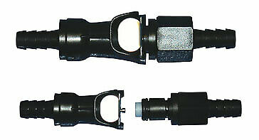

Et encore un achat compulsif :oops: :
coupleur ess.jpg (11.65 Kio) Vu 2571 fois
coupleur rapide 8mm 2 stops
De ce que j'ai compris, c'est la bobine à double sortie qui permet de se passer de distributeur, le module grandlaurent seul ne le permet pas il me semble . . .
tout à fait
le module te permet de virer le condo et atténue la charge sur les rupteurs
la bobine double sortie avec son étincelle perdue sur un cylindre te dispense du distributeur mais n'aime pas être sollicitée si bougie débranchée (c'était déjà le cas avec les 2cv )
et la combinaison des 2 semblerait être LA solution
tu as pris le coupleur pour le tuyau d'équilibrage du réservoir ?
si ça couple étanche et que le stop marche bien, c'est une bonne idée :D
