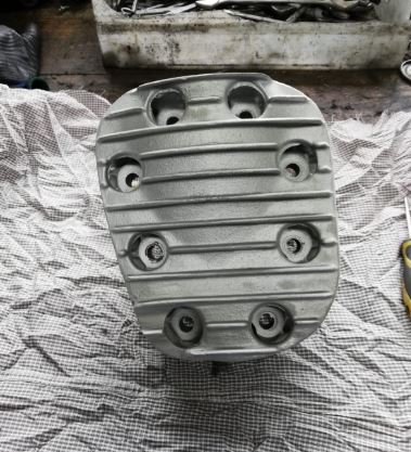

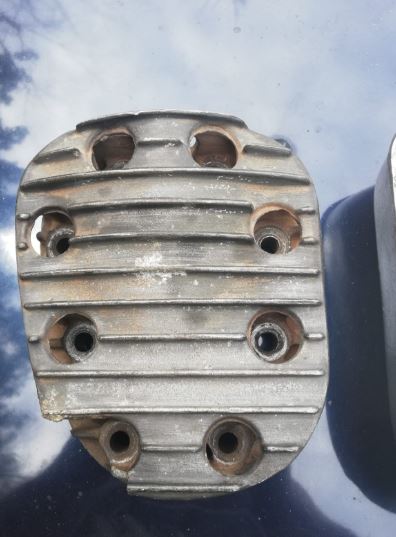

Des nouvelles du moteur...
Juste aujourd'hui, comme ça, sans prévenir, 2 photos sans légende.
je dis bravo (je suis poli), puis j'essaie de comprendre : veut il me proposer une nouvelle culasse ?
je pose une question, la réponse traduite par google est incompréhensible (ce n'est plus réglé :shock: :shock: :shock: ).
finalement ce soir j'ai un mail court mais bref explicite: la culasse a été réparée. Je n'y croyais pas mais en agrandissant les photos c'est bien la même, elle a une barrette en relief qui est marquée au milieu.
Joliment fait. Le prix ? Je ne sais pas. :oops: :oops:

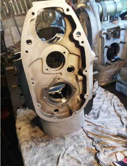

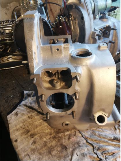

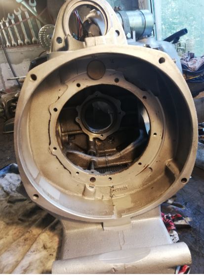

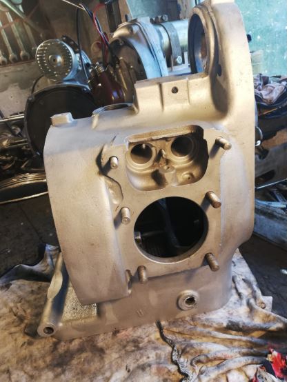

J'ai reçu ce matin des photos du moteur, je vous les livre.
L'atelier semble sympa, et l'établi bien garni en autres vieilleries russes.
