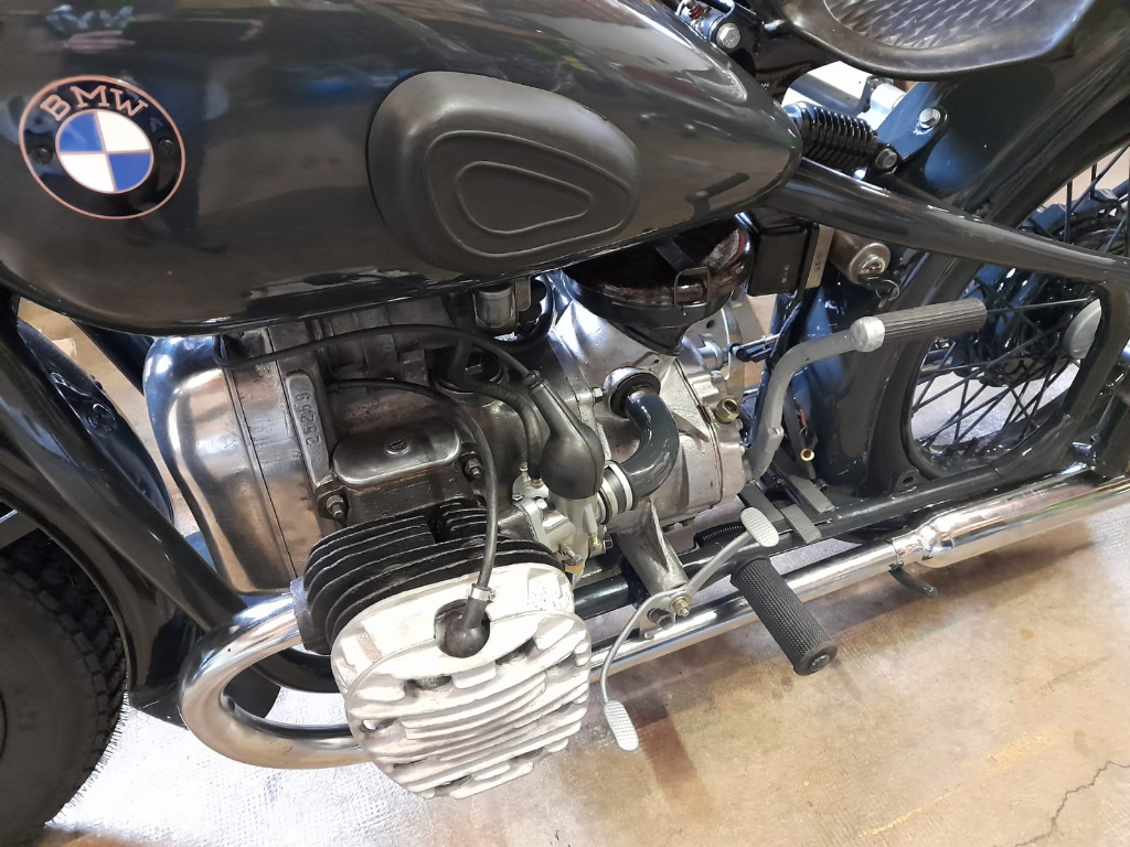

Posté : jeu. 1 juil. 2021 21:15
ça brille de partout !
et tu roules sans atteler ?
Re: Nouveau Membre Thierry 34
Posté : jeu. 1 juil. 2021 22:26
c'est con, quitte à mettre du bleu sur le reservoir, t'avais ça et c'est moins courant que BMW...
tant qu'à être à coté, autant pas faire semblant :lol:
Posté : ven. 2 juil. 2021 08:48
Belle machine pour les expos et bon boulot , félicitations :)

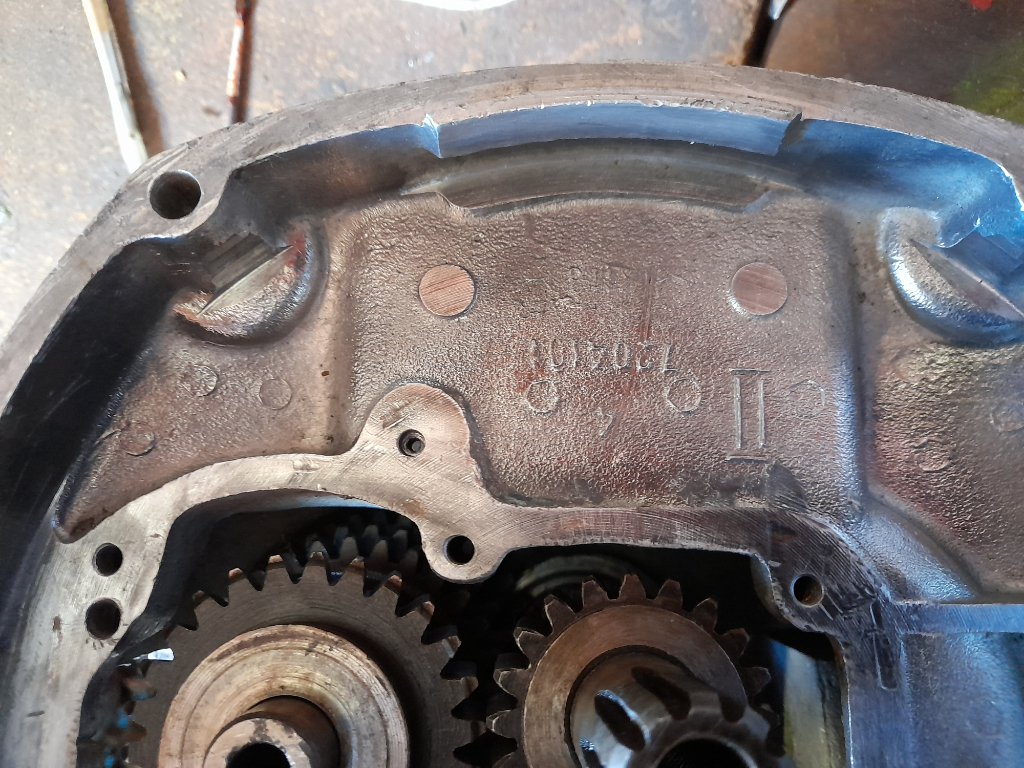

Quelqu'un a deja eu ce probléme de joint reproduction , ne correspondant pas a l 'original , la partie de mise a l'air n'est pas entourée et laisse libre court a l huile ou vapeur d'huile coté embrayage au lieu de passer dans le compartiement boite a air ..??
Posté : ven. 9 juil. 2021 11:43
Je ne voudrais pas dire de connerie, mais chez moi ( Oural 650 ) y'a pas de joint, juste une fine couche de pâte à joint.
L'assemblage de la boite est précise au 1/10 mm, alors un joint quel qu'il soit va t'apporter une épaisseur qu'il faudrait prendre en compte, mais le joint va certainement s'écraser, alors impossible à obtenir l'assemblage.
Posté : ven. 9 juil. 2021 12:56
là, tu es sur ta boite de M72
je n'ai pas eu ce problème avec ma pochette de joints, à ce niveau là, ni ailleurs mais y a quelque chose qui merde avec les tiens !!
