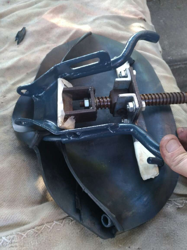

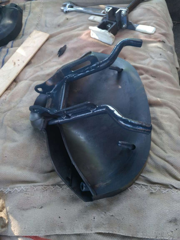

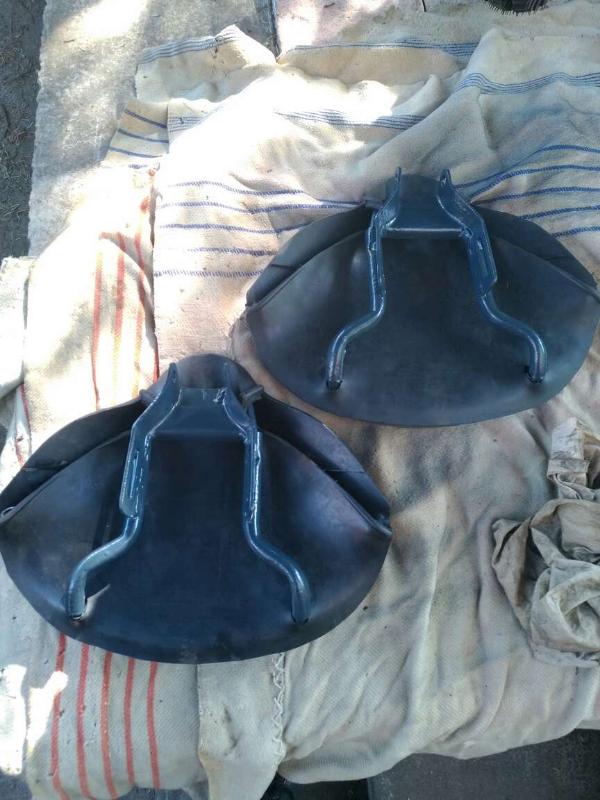

Après application de suif sur l'armature, en la maintenant avec un tournevis, et en appuyant sur le caoutchouc le téton fini par glisser jusqu'à son logement.
Montage de armature avant enduite également de suif et du reste. Et c'est quand on voit l'effort qu'il va falloir faire pour tendre le tout que je sens que l'outil fabriquer pour le démontage va servir pour le montage.
Au fait quelqu'un sait comment ces selles étaient assemblées à l'usine ?
L' outil en place avant la tension du bazar, ensuite je n'ai plus assez de mains pour prendre une photo.

Le résultat les 2 selles montées en 1/4 d'heure sans transpirer.
Et contrôle de l'assise par l'inspectrice.

Ben moi a deux une heure , comme quoi , Félicitations :D
Re: Un Dniepr pour Faustine
Posté : mar. 28 avr. 2020 10:22
Tu ne nous dis pas tout, mais on voit bien que l'inspectrice a laissé une dent dans l'opération :mrgreen:

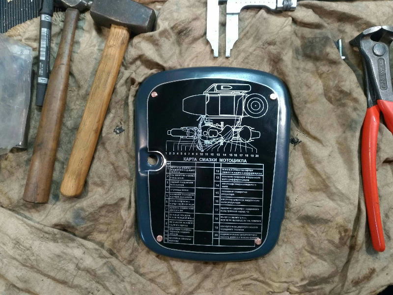

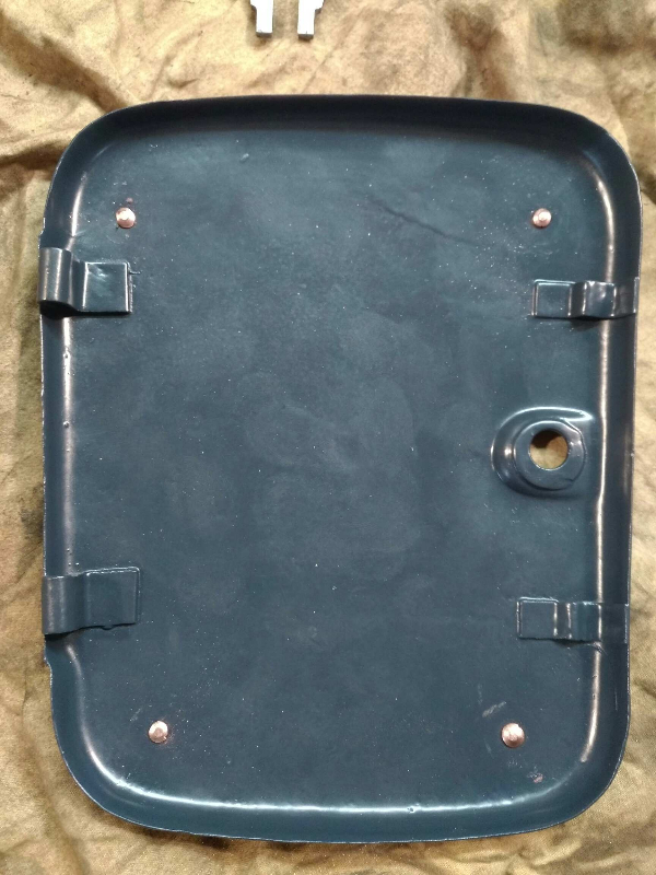

Cet après-midi après un peu de jardinage et de rangement d'établi, je me remets au remontage.
Rivetage de la plaque d'entretien.
En russe.
En russe.

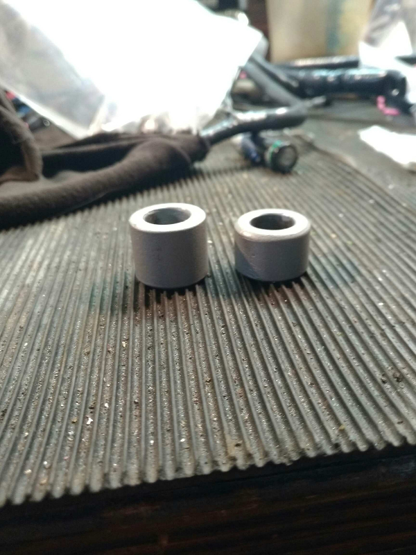

Et j'ai une question :
Hier j'ai fabriqué des entretoises moteur/cadre en suivant ceci.
Et au démontage du moteur il y avait celle ci. Il y en a que 2, une de 15mm et l'autre de 18mm. Je ne sais plus trop ou elles se trouvaient.
Et vous, quelles entretoises avez vous ?

Je n'ai pas noté les dimensions chez moi.
J'ai ajusté avec des rondelles. J'avais fait ce schéma.
