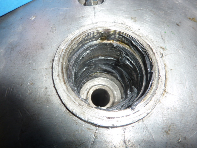

Ce matin, semi succès sur le chemin de la repose de la roue du side :
Les roulements ont passé la nuit au congélo, et ont eu droit à un peu de gras avant d'aller au fond du trou

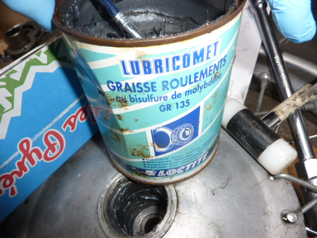

le gras, c'est ça, que j'avais sur une étagère :

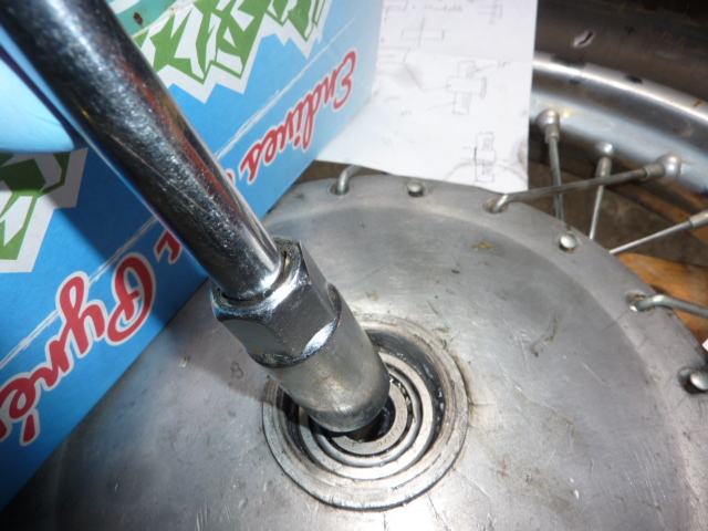

en s'aidant un peu avec un outil très élaboré, ça passe mieux:
je referme le tout et c'est fini, je peux remonter ma roue !
Ben non, la roue ne rentre pas sur l'axe, alors que ça passait lors d'un montage "à blanc".
J'imagine (et j'espère) que c'est parce que les petites bagues des roulements ont rétréci au froid.

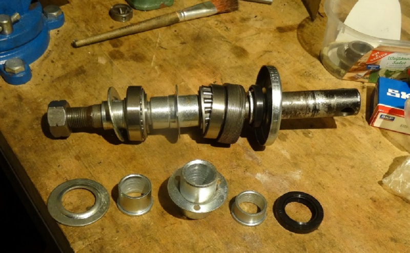

j'ai un doute sur la position de la bague épaulée "externe" (la plus petite), dans l'empilage.
Est-ce que l'épaulement est à l'intérieur ou à l'extérieur du joint spi ?
Je l'ai mis à l'extérieur, mais au vu de la photo ci-dessous (copyright bavarois) je crois que c'est une connerie n'est-ce pas ?
Messages : 5393
il est à l'interieur. ;)
On voit bien sur les photos de la page 52 (remontage bague + vis). L' épaulement vient stabiliser le roulement conique.
(note que l'écrou de 22 pas à gauche sur la photo que tu as choisie n'existe pas sur le Dnepr. :mrgreen: Donc ne t'inquiète pas si tu ne le trouves pas chez toi.)
