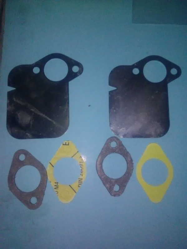

Présentation de ce petit dispositif qui isole les carbus de la chaleur :
- 2 tôles d'aluminium
-2 joint isolant thermique
- 2 joint pour caler le tout au cas où

Voilà montage fini, réglage carbu équilibrage et richesse, plus réglage des "petits" problème électrique et mise au clair du bol de nouilles
C'est bon reste plus qu'à tester ça sur route
Quelques photos pour illustrer tout ça
A gauche c'est plug and play, faut juste donner un angle à la plaque
A droite c'est pas pareil, car les deux cylindres sont différents
Je verrais si ça fait le job ou pas comme dans ma région il fait plutôt bon
