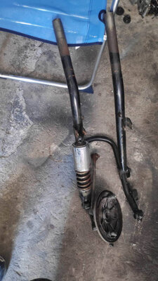

j'ai craqué, joli fourche ukrainienne
faut que je trouve un garde boue qui se monte maintenant
petit essai rapide ce soir,
c'est grandiose, beaucoup plus preci que la fourche telescopique qui se vrille à chaque virage
que du bonheur
que du bonheur

Pas trop de vibrations avec les tétines ?
- popov1100
- Messages : 737
- Localisation : saint-omer
- Adhérant : 647
je roule à 90km/H max
et plutôt 80
ca ne vibre pas vraiment,
c'est certe un peu bruyant
à l'arriere, je suis passé au mitas E05 (homologué route, contrairement au pneus cross que j'avais)
c'est quand meme beaucoup plus confortable accoustiquement
je passerais en E05 devant quand celui ci sera usé (pas lisse, faut pas deconner)

J'ai une question.
As tu échangé une fourche télescopique pourrie contre une earles avec amortisseurs neufs, ou bien compares tu une télescopique remise à neuf avec une earles neuves ?

j'etais equipé d'une fourche telescopique d'origine (1990) remise en etat en fin 2018 (nettoyage, bagues, joints, huile)
mais avec beaucoup de jeu, lorsque je tournais "fermement" la fourche vrillait jusqu'a ce que le pneu touche la fourche.
avec la fourche Earles le guidage de la roue est précis, et l'amortissement est sans commune mesure.
les amortisseurs russes (ou chinois) fournis sont de pietre qualité cependant

J'ai jamais compris que l'on puisse rouler avec une fourche télescopique sur un side-car.
Une fourche télescopique n'est pas prévue pour prendre des efforts latéraux, ou alors elle doit être très renforcée

après avoir fait 5 km, je ne peux qu'etre d’accord avec toi

Perso cela m'arrive mais uniquement à toucher le garde-boue, la fourchepopov1100 a écrit : la fourche vrillait jusqu'a ce que le pneu touche la fourche

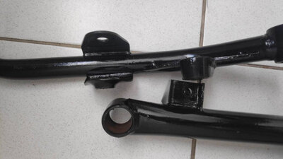

Je suis en train d'en restaurer une d'Ural qui n'est pas vraiment et en bon état et incomplète. Rien n'allait finalement j'ai opté pour une flasque de dnepr spécifique, boulonnerie standard avec bagues en cours de réalisation par un tourneur (Merci Farid) et amortisseurs à gaz Hagon...il me tarde.
