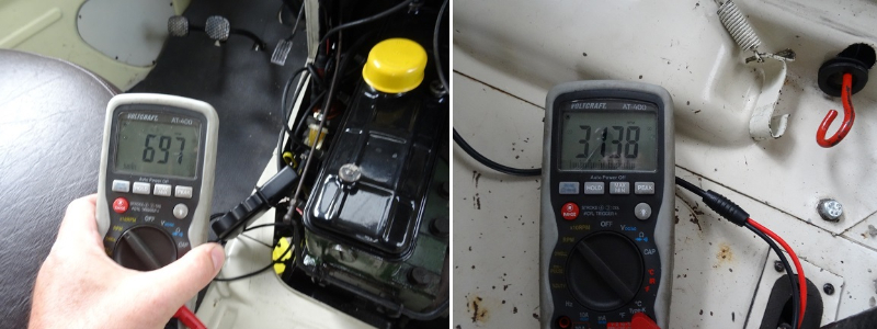

J'ai réglé mes K302 comme des solex classiques (vis de richesse en butée et devissé d'un tour et demi) et affiné ensuite à l'oreille à chaud (en débranchant la bougie du coté opposé).
Je n'ai pas à me plaindre. Ca marche bien.
J'ai une pince ampermétrique, je reglerai de nouveau au printemps.
va falloir que tu m'expliques comment tu règles tes carbus avec une pince ampèremétrique... :D là, je suis un Beotien §§!

tartempion a écrit :va falloir que tu m'expliques comment tu règles tes carbus avec une pince ampèremétrique... :D là, je suis un Beotien §§!
Tu peux régler ton ralenti au tour prés et faire des mesure de régime.
Il suffit de fixer la pince sur un fil de bougie.
Le ralenti préconisé pour mon 671-4 est de 700 tours/min. A 697....je suis pas mal! :mrgreen:

Je comprends mieux, mais je restais "bloqué" sur le souci de richesse exprimé par Tartempion.
