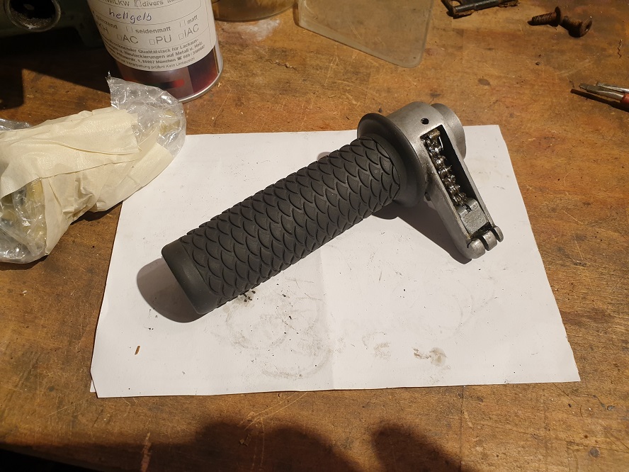

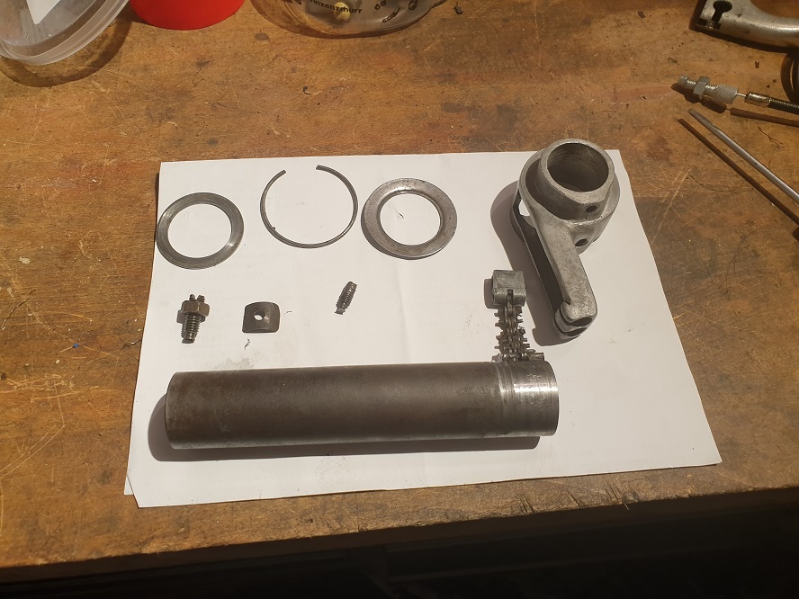

J'aime bien décaper les piéces alu Dnepr avec le produit Restom.
Ca mousse comme pas possible et tu te demandes si il va rester quelque chose de la piéce! :lol:
Une minute suffit largement.
Messages : 5513

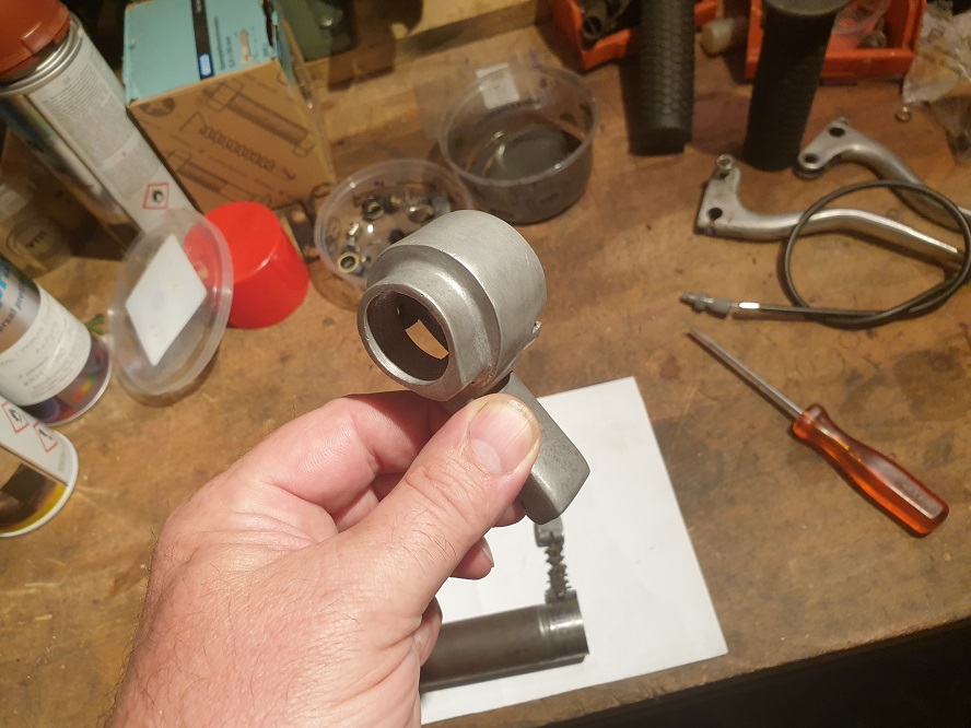

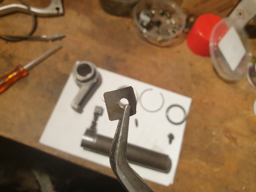

Ensuite il y'a cette piéce qui était planquée dans la graisse et qui est tombée sans que je puisse voir d'où elle vient.
Vu le trou, il n'y a en théorie qu'une possibilité mais cela ne dit toujours pas à quoi elle sert. Ni la vis réglable à contre écrou qui ne fait butée sur rien si ce n'est pour porter le tube la poignée (systéme à la con donc).

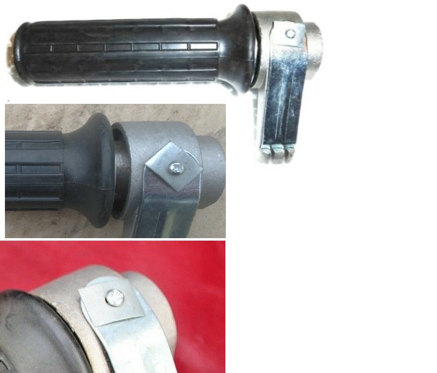

En cherchant un peu, je trouve des images qui sont à la limite de me faire perdre la raison. :lol:
C'est pour fixer un fanion soviétique? :lol:
ta plaque sert de plaque de pression et de guide (c'est pour compenser l'ajustage au km ) sur la partie tournante dans la poignée et tu règles son appui par la vis avec le contre écrou
Messages : 5513
Merci.
C'est donc ce à quoi je pensais et c'est bien un syteme acier sur acier à la con. :lol:

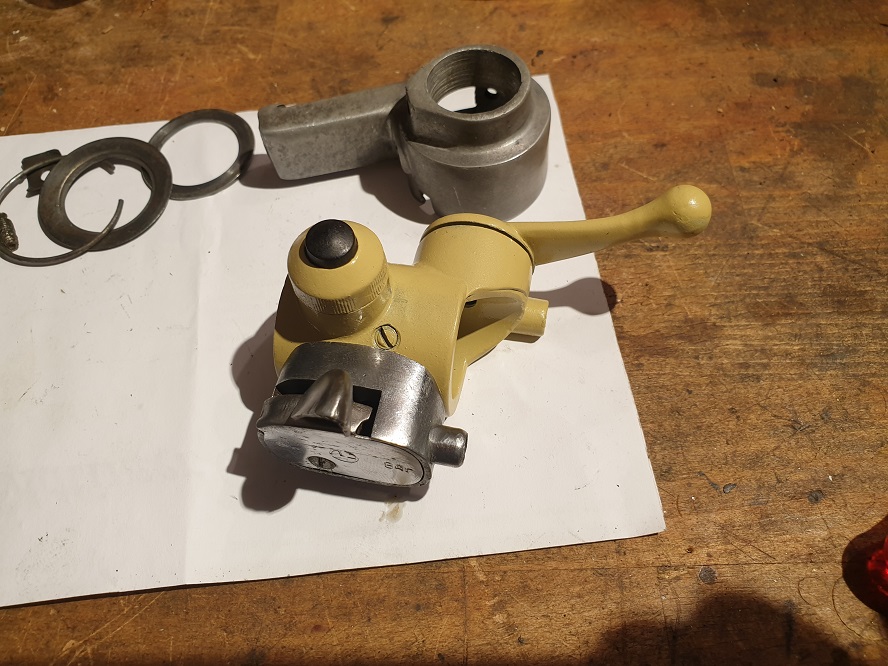

En attendant la livraison de poignées neuves de chez Moto-Boxer, remntage des sous ensembles.
Messages : 5513
Le Dnepr a une nouvelle direction (les syndicats sont pour) toute équipée

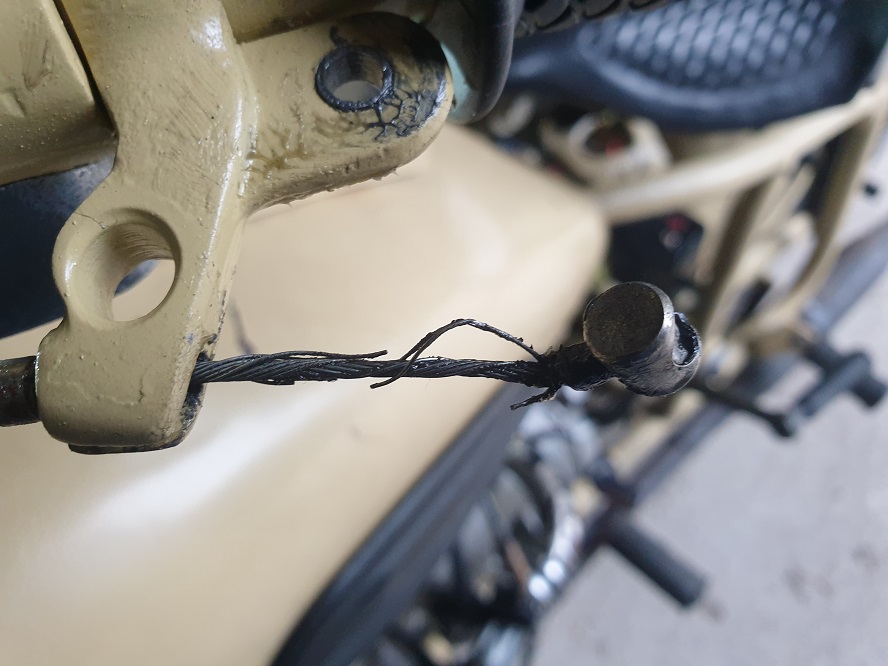

Aujourd'hui, changement du câble d'embrayage.
J'en avais monté un neuf il y'a 4 ans et 4.000 km.
Il a été graissé réguliérement. Bref de la daube.

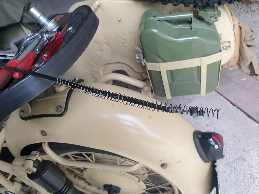

Bon, on va remonté une autre daube que j'ai en stock. :mrgreen:
Passage du ressort (option) spire par spire.
