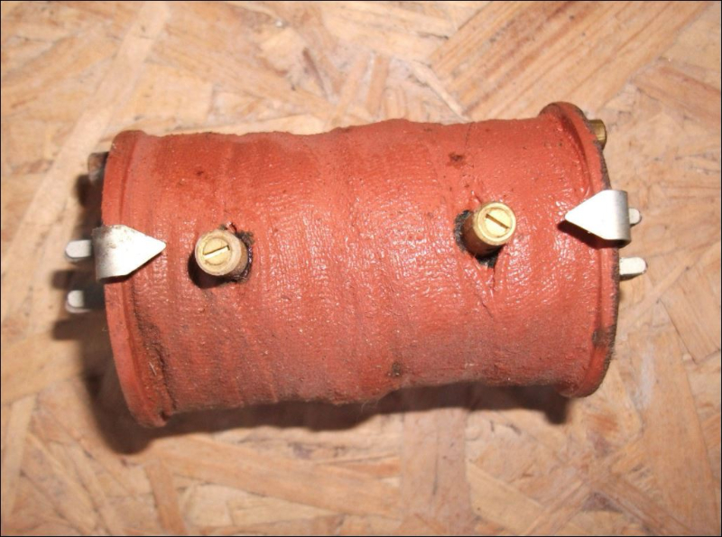

Par un temps pluvieux, bien à l'abri dans le garage j'ai regardé l'allumage tourner sans son carter de protection.
J'ai un arc électrique qui se crée de temps à autre entre la cosse bleu de gauche et la pointe gauche de fixation et rien du côté droit ! Je m'en remets à vos connaissances et compétences.
Messages : 3303
Re: Dnepr MT16 en Provence
Question : à quoi servent les pointes ???
On les voit sur toutes les bobines, mais pas à la même distance de la borne.
Peut-être que ta pointe est trop prés.
Messages : 2603
Trop c'est certain car la cosse fausse tout, mais faut-il ou on un arc électrique ?

SUPPRIME LA COSSE BLEUE ET BRANCHE LE FIL DIRECTEMENT A LA PLACE LA PETITE POINTE SERT DE SECURITEE POUR NE PAS CRAMER L ALLUMAGE ELECTRONIQUE SI JAMAIS LA BOUGIE OU SON FIL SONT HS LE COURANT HT SORTANT DE LA BOBINE PASSE AINSI AU PLUS COURT VERS LA MASSE

Cela voudrait dire que les fils sont HS ?

REGARDE SI TU AS UNE ETINCELLE A LA BOUGIE ET REGARDE DANS L OBSCURITE SI TU A UNE ETINCELLE QUI SE BALLADE QUELQUE PART LA HAUTE TENSION S ECHAPPE FACILEMENT

La vache ,
JOLIJOJO tu fais l'idiot bête ou tu es comme cela :D
La cosse a supprimer !
Verif de tes fils de bougie !
Regarder si pas d'autres pertes ailleurs .
Bobine 2 cv a monter type rouge car allumage électronique !(noir c'est mécanique)
