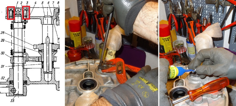

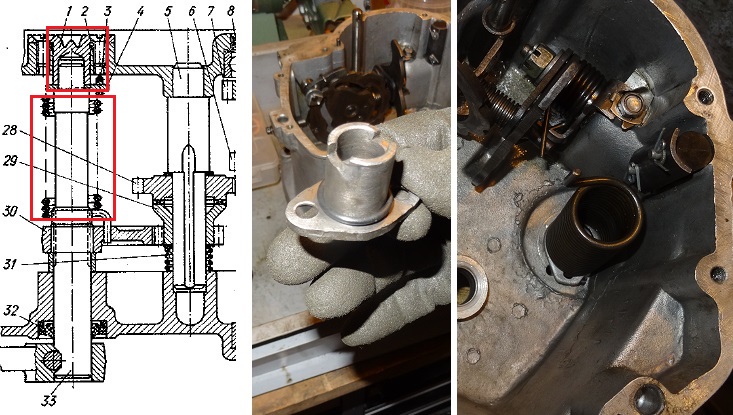

Remontage du kick.
D'abord changer les goupille de l'amortisseur. D'ailleurs, il faut changer toutes goupilles que l'on renconte. Les miennes partaient en morceaux rien qu'en les éfleurant! :shock:
Kickdämpfer 01.jpg (271.17 Kio) Vu 6999 fois
Je mets l'attache en place et je monte le ressort dessus en prennant garde que la rondelle crantée est bien ancrée dedans.
Kickeinbau 02.jpg (144.95 Kio) Vu 6999 fois
Ensuite, je monte l'axe équipé du kick et je remets le couvercle pour que celui-ci soit bien guidé et n'ai plus de jeu axial pour la prochaine opération.
Kickeinbau 03.jpg (279.43 Kio) Vu 6999 fois

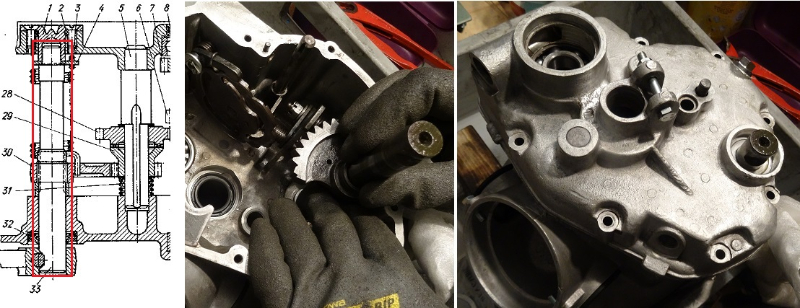

Posté : ven. 23 déc. 2016 20:08
Ensuite, avec un pince, tourner dans le sens anti-horaire au moins 180° (pas facilde, ce n'est pas un ressort de charlot) et dés que possible, mettre les vis en place.
Puis, mettre du frein à filet (l'une aprés l'autre :lol: ).
Kickeinbau 04.jpg (358.42 Kio) Vu 6999 fois
Ensuite, faire parler la poudre avec la clé choc! :twisted:
Vérifier l'empilage en vissant le couvercle et faire un test de lumière.
Kickeinbau 06.jpg (395.72 Kio) Vu 6999 fois
Ensuite faire le test (en évitant que la clé alen fasse butée :mrgreen: )
[youtube]qT8Jo8n1t0U[/youtube]
Ca marche!

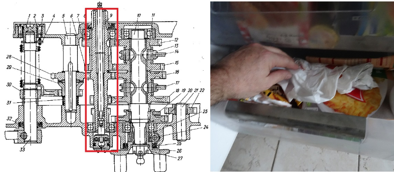

Bon ce matin avant les activités de Noel, j'ai avancé.
Tout d'abord récupérer l'arbre primaire dans le congélateur!
Une nuit à -18°C, cela devrait bien rentrer.
Remontage 06.jpg (249.51 Kio) Vu 6974 fois

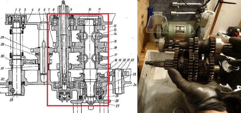

Alors voilà un montage à blanc de l'arbre secondaire avec les fourchettes.
Il faut monter le sous-ensembre arbre primaire+arbre secondaire+fourchettes vitesses "avant" (1+2)+pignon marche (3) arrière ensemble sinon....impossible de placer ces pièces aprés coup.
Voilà, que cette expérience serve à quelqu'un. J'ai du redémonter....3 fois! :evil: :lol:
Remontage 06b.jpg (323.21 Kio) Vu 6974 fois
Voilà la bête à placer. que la force (et la patience) soit avec nous!
Remontage 07.jpg (315.25 Kio) Vu 6974 fois
