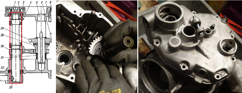

Remontage du kick.
D'abord changer les goupille de l'amortisseur. D'ailleurs, il faut changer toutes goupilles que l'on renconte. Les miennes partaient en morceaux rien qu'en les éfleurant!
Je mets l'attache en place et je monte le ressort dessus en prennant garde que la rondelle crantée est bien ancrée dedans.
Ensuite, je monte l'axe équipé du kick et je remets le couvercle pour que celui-ci soit bien guidé et n'ai plus de jeu axial pour la prochaine opération.

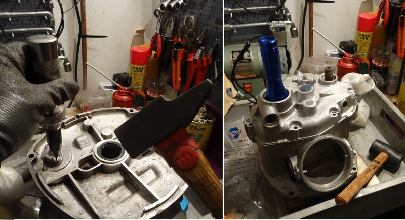

Ensuite, avec un pince, tourner dans le sens anti-horaire au moins 180° (pas facilde, ce n'est pas un ressort de charlot) et dés que possible, mettre les vis en place.
Puis, mettre du frein à filet (l'une aprés l'autre
Ensuite, faire parler la poudre avec la clé choc!
Vérifier l'empilage en vissant le couvercle et faire un test de lumière.
Ensuite faire le test (en évitant que la clé alen fasse butée

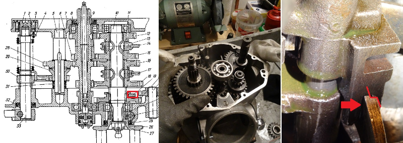

Alors voilà un montage à blanc de l'arbre secondaire avec les fourchettes.
Il faut monter le sous-ensembre arbre primaire+arbre secondaire+fourchettes vitesses "avant" (1+2)+pignon marche (3) arrière ensemble sinon....impossible de placer ces pièces aprés coup.
Voilà, que cette expérience serve à quelqu'un. J'ai du redémonter....3 fois!
Voilà la bête à placer. que la force (et la patience) soit avec nous!
