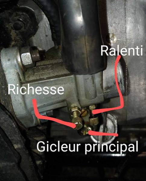

Un grand merci a toi side car pour toute cette lumière sur un sujet qui me paraissait si sombre. Effectivement je suis amateur de mécanique, tes explications ne sont pas superflues.
J'ai trouvé qu'une photo d'un de mes carbus, là juste en dessous En feuilletant la Bible de Kreuzof, pseaume des carburateurs, je vois qu'il est équipé des mêmes que mes miens. A moins que j'ai les mêmes que lui
Tu me parlais de prises d'air pas prévues ou indésirables, j'ai zappé la rectification de la portée du carbu sur les joints (un épais et un fin). Je vais donc m'y mettre pour supprimer ce problème éventuel. Avec des joints neufs, bien sûr.
Pour ce qui est du starter, y'en a bien un, mais sur la boite a air, pas sur les carbus.
J'avais fait le nettoyage des carbus au diluant et soufflette, un copain mécano (lui) m'a conseillé de passer les bestioles aux ultra sons, vu qu'il est équipé de la friteuse magique, ça va passe dedans...
Après ça, j'appliquerai tes bons conseils pour enfin régler l'horlogerie le mieux possible
Et je donnerai des nouvelles, bien sûr

Bonjour, oui tu devrais t' en sortir sans trop de pb, ces carbus ont l' air simple tu devrais y arriver facilement.
Je rajouterai quelque chose, vu ta photo ça a l' air d' être les fameux 300 ou 301 là faudrait la confirmation des pros de ces marques, alors je ne connais pas directement ces carbus qui ont l' air d' avoir la cuve à côté si je ne me trompe pas mais j' ai déjà travaillé sur des carbus avec cuve à côté avec flotteur style en laiton et non montés sur un axe mais guidés par une "pointe centrale".
Si c' est bien le cas, apporte y un soin particulier (à ce style de flotteur) car ils ont tendance à ne pas bien coulisser de haute
en bas, si ce n' est pas bien propre ou à ne pas bien obturer l' arrivée d' essence sans parler de leur défaillance principale; ils se percent et donc se remplissent et ne flottent finalement plus!!
Voilà sinon je pense qu' ils sont bien simple tu vas te régaler à les regler!!

Le premier piège sur ces #*@!!? de carbus c'est de monter le boisseau dans le bon sens, ça marche déjà un peu mieux
