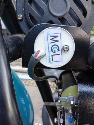

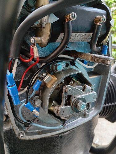

Le montage est assez simple, il suffit de suivre la fiche d'instructions qui est très bien faite.
J'ai juste rajouté quelques connexions pour pouvoir facilement repasser en rupteur/ condensateur au cas où et alimenter ma deuxième bobine de secours en cas de besoin.
Il faut faire une patte support qui fait office de radiateur pour permettre le refroidissement du module et intercaler une pâte conductrice fournie dans le kit.
Ça fonctionne vraiment très bien, voici 40€ bien investis.
Jifou c'est le module classique, celui de 2cv a juste les cosses en plus prêtes à brancher sur la bobine mais sinon c'est le même.
Je suis bien content, demain je ratelle le panier pour les coupes Moto légende 🙂
EDIT : Les branchements provisoires ont été repensés et améliorés je n'ai pas laissé ce bazar autour des rupteurs.

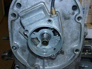

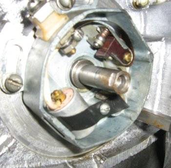

Pour Jifou :
Arbre à cames pour allumage à avance manuelle
Arbre à cames pour allumage à avance centrifuge

Merci Higgins pour le partage. Et bravo pour le test et le partage du montage du module GL.
Merci aussi pour les photos des allumeurs et AAC.
