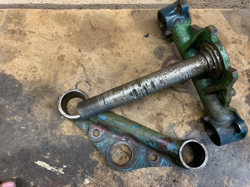

- Messages : 1858
Re: J'M72
ouille, c'est clair qu'elle a bouffé des billes.
je sais qu'on trouve la colonne en refab, mais je ne sais pas comment on la monte.
