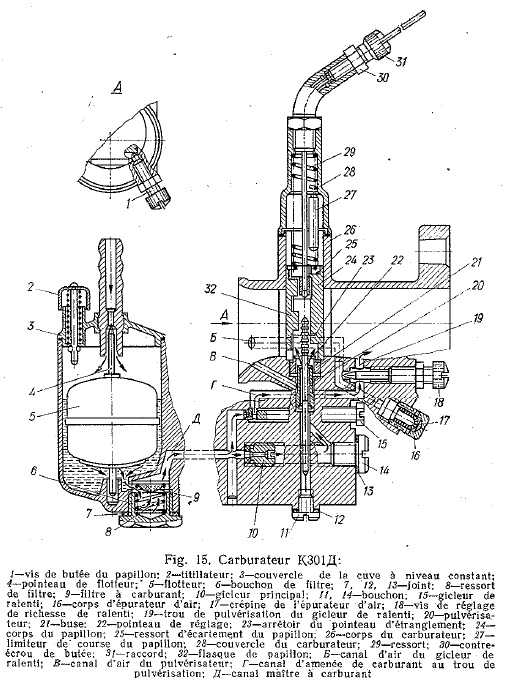

Ben à fond, la vis de richesse bloque l'arrivée d'essence.
Il faut serrer la visser à fond et la desserrer d'un tour et demi.

bien qu'on l'appelle vis de richesse, c'est une vis d'air car elle joue sur le débit d'air (vissée à fond, elle ferme l'air )
le cône fait varier l'air quand l'essence passe autour de la partie cylindrique non filetée de cette vis et le mélange air essence sort par le diffuseur juste derrière le boisseau
l'air arrive par le petit tamis dans la vis et un des 2 évents (celui de gauche ) de l'entrée du carbu
par contre, je viens de réaliser que ça , c'est valable pour les K302
mais je crois que tu es en PZ28, auquel cas je crois que c'est bien une vis de richesse

après consultation de mes archives
c'est kif kif que pour le K302, vis d'air

J'étais persuadé que toutes les vis de richesse étaient des vis d'air.

il me semble qu'il y a un moyen de les différencier suivant leur emplacement:
entrée du carbu , avant la cuve : vis de richesse
après la cuve ou conduit de boisseau : air
regarde tes k68 , richesse
c’est bien de savoir ce qu'on a, ça permet de savoir ce que tu fais quand tu règles à la colortune par exemple

En effet.tartempion a écrit :bien qu'on l'appelle vis de richesse, c'est une vis d'air car elle joue sur le débit d'air (vissée à fond, elle ferme l'air )
je n'avais pas fait gaffe à la connection au canal d'air.
Re: Nouveau
ça a sa petite importance de savoir ce que c'est,pour les réglages.
suivant si c'est une vis de richesse ou d'air, quand tu dévisses, tu as des résultats opposés
