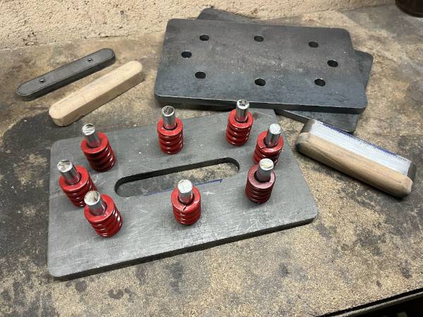

Je me suis offert une belle presse et je suis reparti sur cette histoire de plancher.
Il ne me reste plus grans chose à faire pour terminer mon outil à emboutir qui se compose des éléments suivants:
- Une matrice mâle
- Une planche comprenant toutes les matrices femelles
- Une planche pour guider la matrice mâle
- Un serre flanc pour brider la tôle, qu'elle ne se déforme pas.
Sur un échantillon le résultat est très propre. L'empreinte est parfaite.
Je saurai d'ici peu comment se comporte la tôle en appliquant les 14 empreintes l'une après l'autre.
