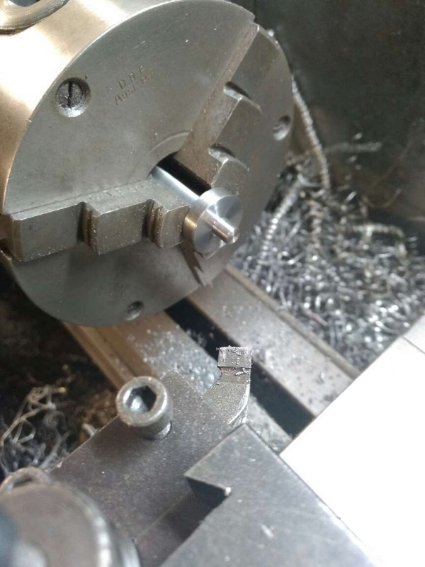

Hier, fabrication d'un poussoir plus long.
Et la, oh joie, on peut débrayer.

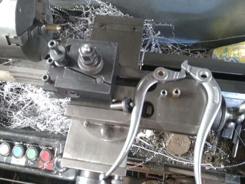

Hier reprise du remontage avec l'usinage de rondelles pour le phare, d'entretoises pour le montage du moteur dans le cadre et des bagues et axes pour les leviers de freins.
Après l'usinage d'une paire d'entretoises moteur/cadre et des rondelles épaulées pour le phare j'ai commencé à modifier les leviers qui viennent en remplacement de ceux d'origine. Ils étaient détruits par l'usure.
Pour supprimer le jeu présent et à venir, j'emmanche une bague en bronze dans le levier dans lequel vient un axe en acier. D'origine, l'articulation est faite par une vis M5 filetage total dans un alèsage de 6 mm.
