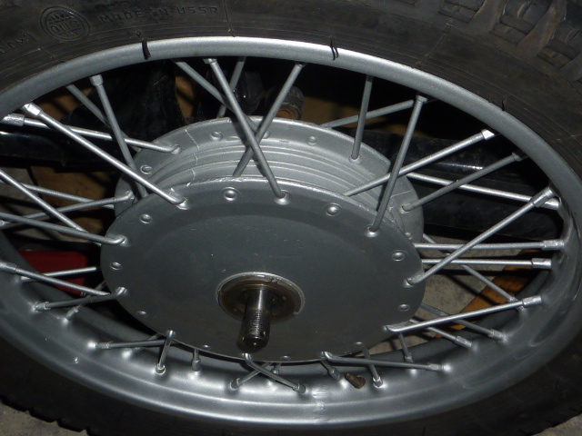

Flasque Roue du side
Elle est belle, n'est-ce pas ? Si j'en vois passer une je te dis. Je peux toujours t'envoyer des photos si cela peut t'aider pour rechercher auprès des vendeurs pros... si tu veux, envoie ton mail en mp.

Dépose roue du side DNEPR K750 1969

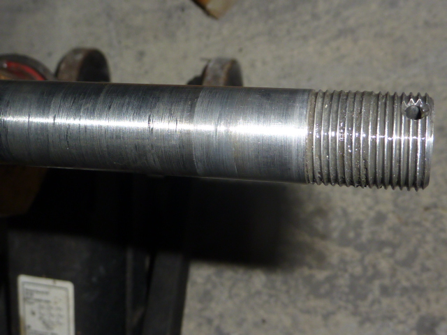

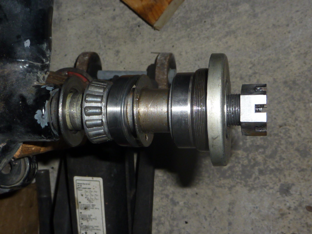

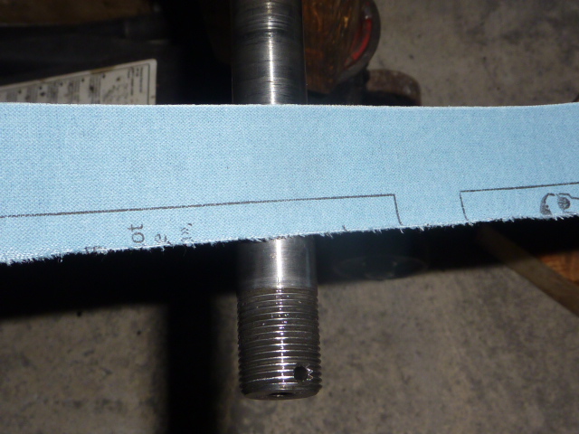

Je suis retourné voir mon axe de roue de side qui se prend pour un boeuf...
On voit nettement l'endroit où les cages de roulement s'arrêtent de coulisser Je lui ai donc offert une toile, ou une toilette, à base d'émeri, en 180, puis en 320. 10 mn plus tard, victoire, mes empilages passent
et la roue de secours aussi, youpi !
les roulements de la roue du side sont allés faire un tour en sibérie jusqu'à mardi, on verra s'ils font encore les malins.

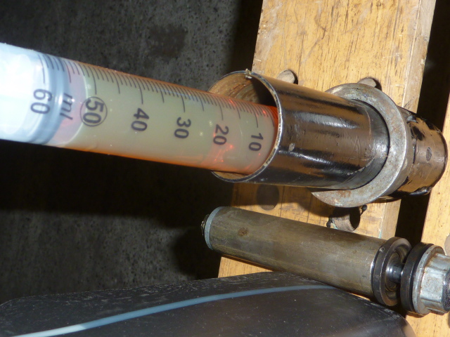

Amortisseur panier DNEPR K750 1969
J'ai abreuvé l'amortisseur avec ses 105ml d'huile (moteur) et je l'ai refermé non sans en avoir mis un peu partout... heureusement, le béton, ça absorbe bien les corps gras.

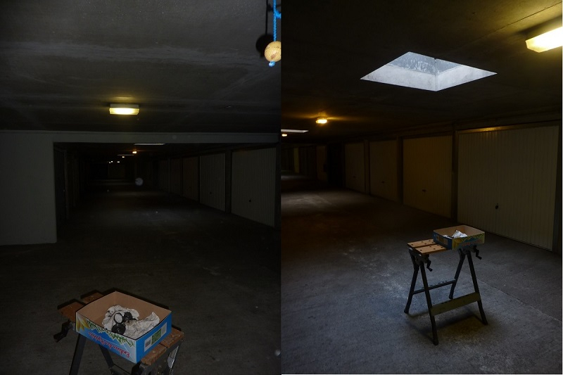

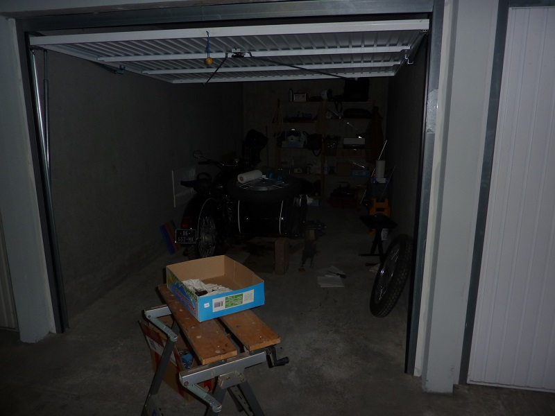

Voilà le poste de travail de ma grotte...
alors je cherche la lumière des parties communes (heureusement sans minuterie, merci la planète), ou mieux, le puits de lumière.
oui,t'as raison, vu ce dont nous sommes capables, parfois, c'est bien que personne ne nous voie
