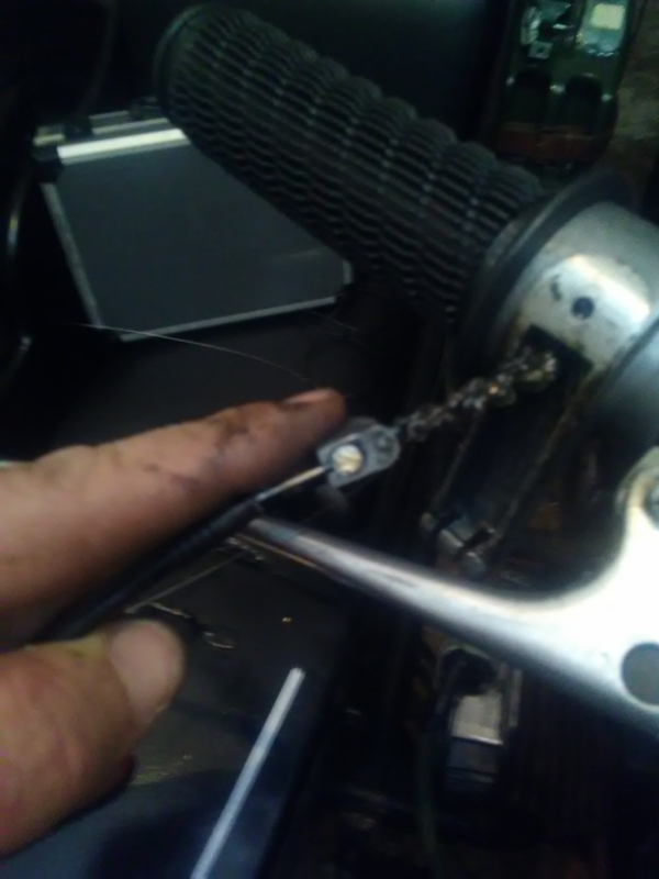

En attandant je vais me fabriquer un serre câble qui va aller dans la poignée, avec des câbles de dérailleur de VTT téflonné et de la gaine teflonné ça va glisser tout seul :mrgreen: comme ça je pourrais ajuster les longueurs de câble et limiter le jeux dans le poignée ( si ça fonctionne comme je l'imagine :D ) et je pourrais avoir avec moi des câbles au cas ou et de la gaine même puisque ce sera standard ;)

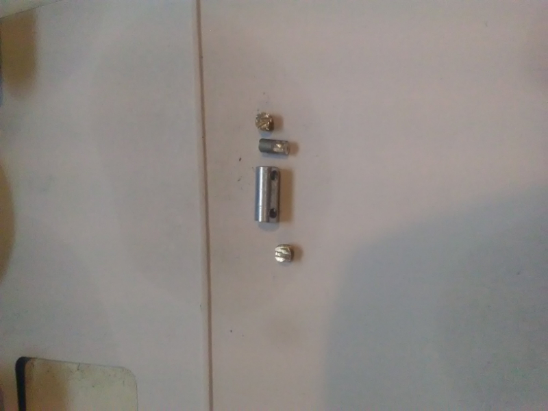

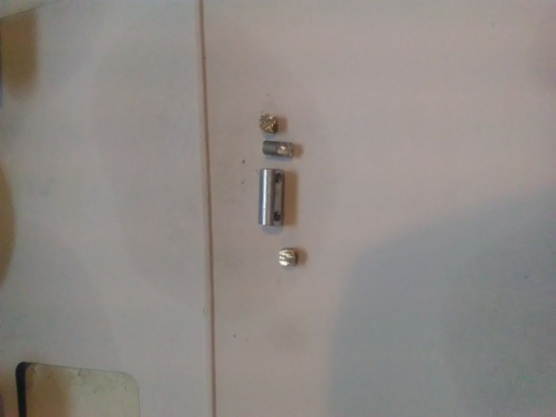

Sinon ce soir confection du serre câble pour la poignée d'accélérateur :roll:
Étape n1 trouver un truc qui fasse déjà un peu le job, un ride de 6mm de diamètre si possible taraudé
Étape n2 le couper et percer
Étape 3 faire 2vis de serrage et une cale qui sera entre les 2 câbles
Franchement avec mais outils grossier c'est un peu de l'horlogerie
Ensuite montage :P
