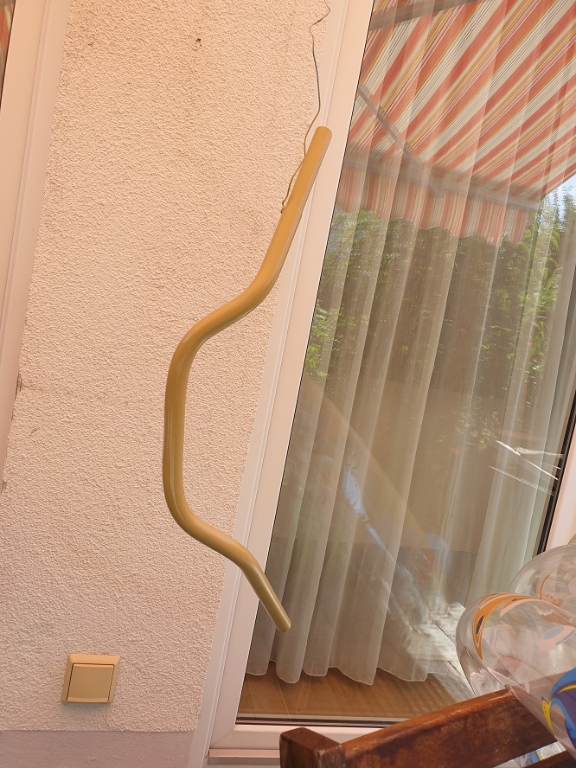

Je me suis fendu d'un nouveau guidon de Ural Hamburg qui a l'air trés bien.
Un coup d'appêt.
Une premiére couche de peintoche.
Par contre, je vais contrôler le diamétre avec la premiére couche histoire de ne pas tout abîmer en enfilant les pontets et les accessoires.
oh oui !!!
la dernière fois que j'ai fait cette opération, j'ai enfilé un tournevis dans la fente du pontet pour élargir et ne pas racler la peinture

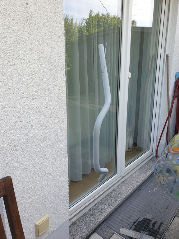

Ca passe jusqu'au cintrage. Ensuite, ca arrache tout. Il faudra utiliser le tournevis pour le faire passer de toutes facons.
Donc la deuxiéme couche se fera guidon équipé.

Liger2 a écrit :Le mur a été repeint en même temps que le guidon :D
:mrgreen:
Non. Je peinds dans la rue de l'autre coté de la maison.
Le fils tient la piéce facon canne à pêche. Je barbouille en regardant où le vent pousse le nuage et roule ma poule.
Si je peinds dans le jardin, c'est seulement en semaine l'aprés-midi quand il n'y a personne dans les jardins. :lol:
(mais comme tout le monde travaille à la maison, c'est dans la rue)
