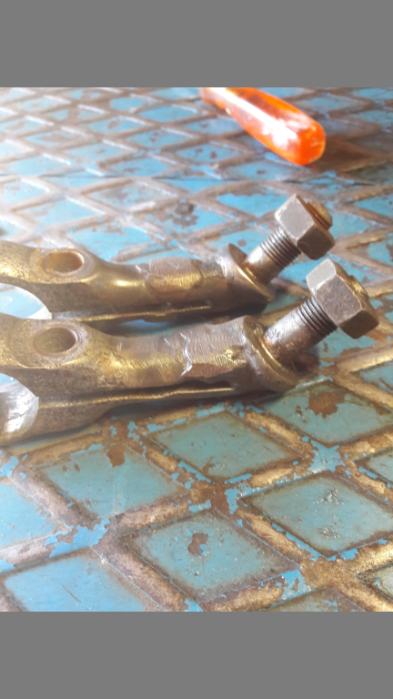

Les miens avait été ressoudés, alors j'ai commendé 2 neufs, qualité militaire, j'espère qu'ils seront solides .

Messages : 2579
Sur la photo le filetage n'est pas sur la même longueur.
Messages : 5445
Oui, ca fait bien bricolé pour des piéces de sécurité.
Tu as bien fait de les changer.
D’où le contrôle sortie d'usinage , Niet au pays des Soviets :lol:

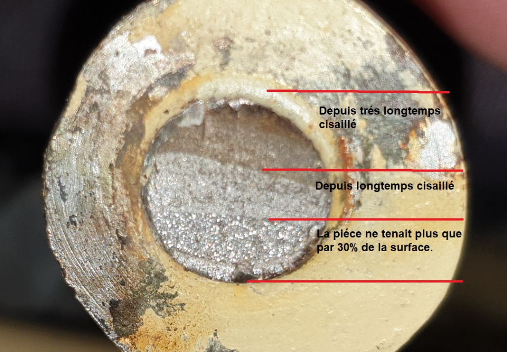

Messages : 5445
Bon, ce qui est rassurant, c'est que cela a été un procédé assez long avant la rupture:
Donc, VÈRIFIEZ VOS PONTETS RÈGULIÈREMENT au point de cisaillement et dans le doute, changez les.
