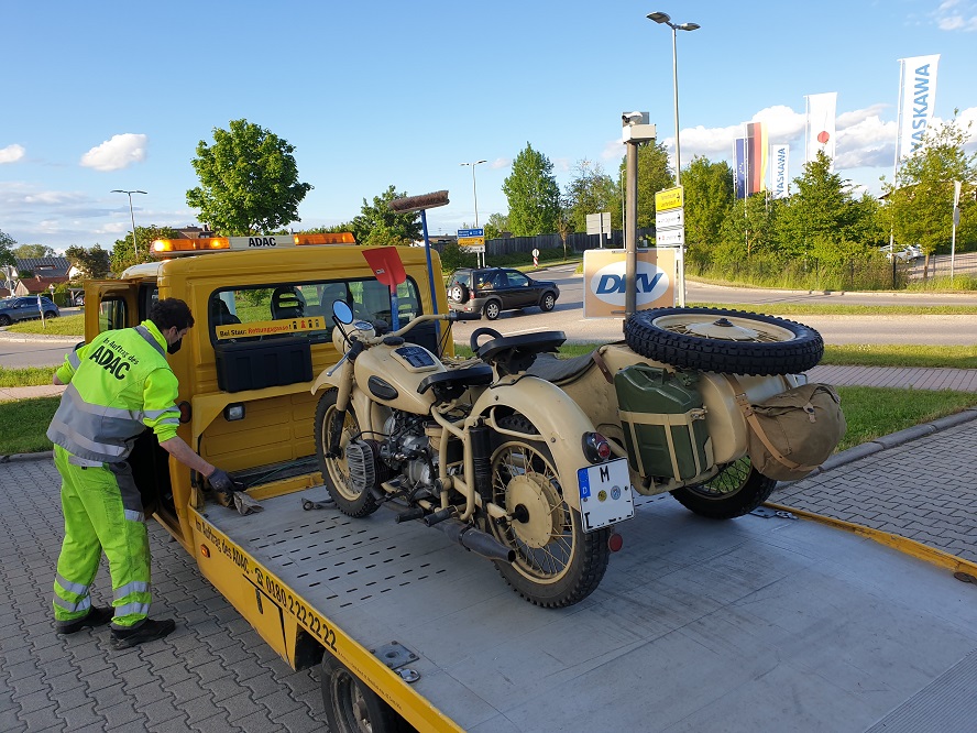

Aujourdhui, le Dnepr a bien roulé sauf que, ca failli être mon dernier voyage.
Avec le fiston nous avons roulé 50 de km quand d'un coup, une explosion "BOUM" et.......plus de direction!
Une des vis forgées fixant le guidon a explosé. Cisaillée net.
La chance a voulu que cela se passe dans un rond poind donc pas trés vite, que la bécane freine bien et qu'un ilot entre les voies nous a remis dans le droit chemin.
Evidemment, arrêt immédiat.
épilogue
Bon, l'émotion passée, analysons le truc.
D'abord, je peux vous confirmer que se retrouver sans direction est une sensation disons....désagréable. Mais pas eu le temps d'avoir peur parce qu'on ne comprend pas ce qu'il se passe de suite. J'ai eu les bons réflexes et beaucoup de chance.
Techniquement, 1,5km avant le dit rond-point, j'ai trouvé que les points de fixation avant un peu de jeu. Puis je me suis dit que ce ne devait pas être bon car ca faisait un bras de levier en cisaillement. Mais vu la qualitté merdique des piéces forgées, celle-ci ne peuvent reposer bien à plat sur le T. Bla, bla, bla....et "PAF"!
Dans mon petit monde de l'industrie automobile, UN seul incident de ce type et c'est le rappel de tous les véhicules.
Bon disons que pour les Dnepr, vérifiez bien que les piéces n'ont pas de jeu, ne soient pas rouillées et n'aient pas d'amorce de rupture.
Bon maintenant une bonne biére.
