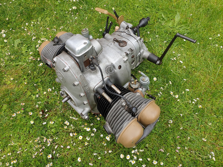

On retrouve de ces trucs quand on tond la pelouse.
Mais bon, comme il ne fait que 745cm³ et le mien 746cm³, allez hop, à la benne.
je te debarasse si tu veux mais vraiment pour te faire plaisir...
Mt-12 de 1978
