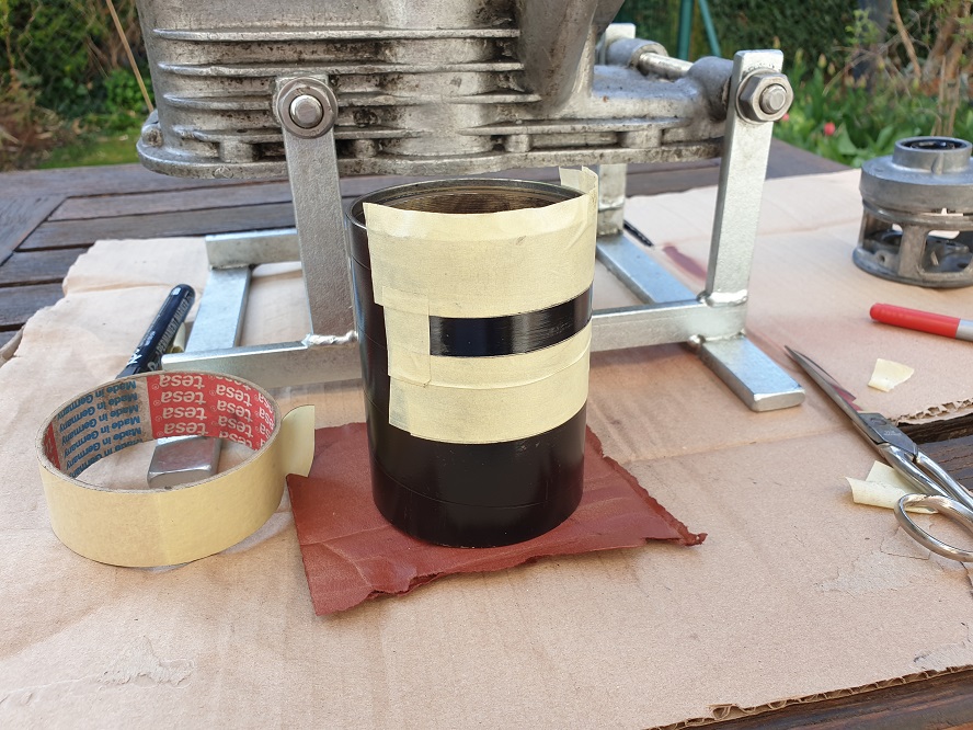

Prise de marque des parties en contact.
Création de réservations.
J'ai viré la peinture, refait un masque opposé et remis en peinture.
Non mais :lol:

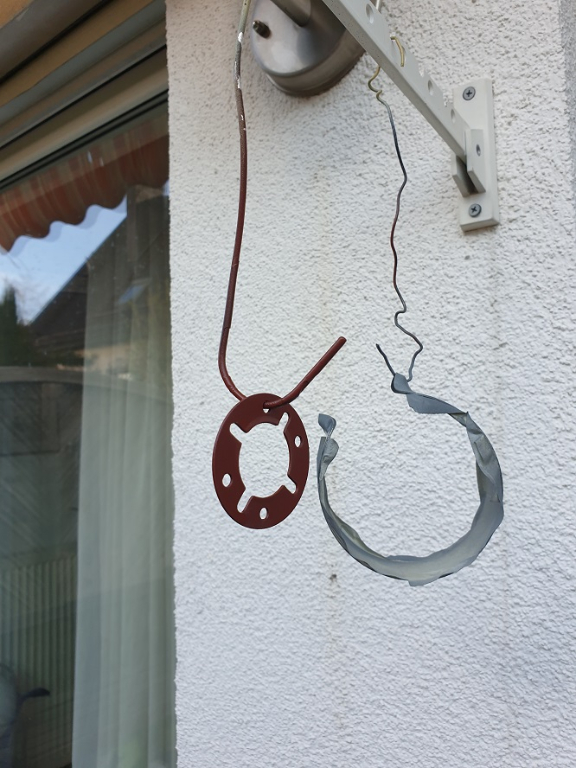

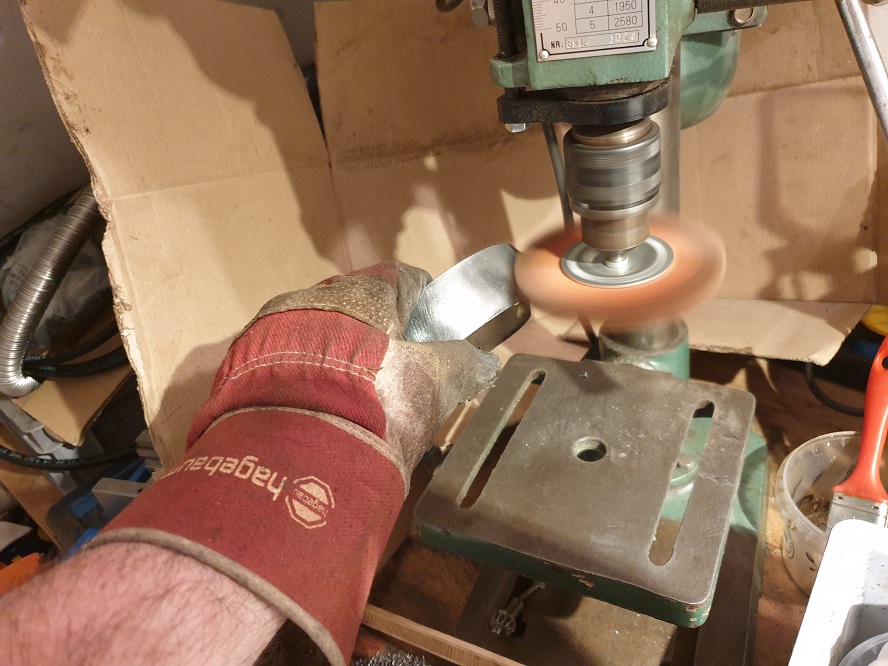

Nettoyage du cache balais.
Notez que la ferraille et le super zingage Cr4 et autres metaux lourds CCCP, la brosse nylon suffit pour le virer.
La brosse métallique passerait à travers :lol:
Une protection pour l'interieur sur laquelle on collera le papier joint et un peinture zingage pour l'extèrieur.

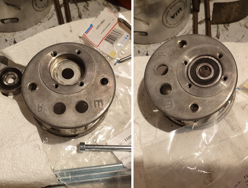

Montage du palier avant.
Le roulement.
Le sous ensemble avec la feitrine qui ne sert plus á rien vu que les rouelements sont étanches.

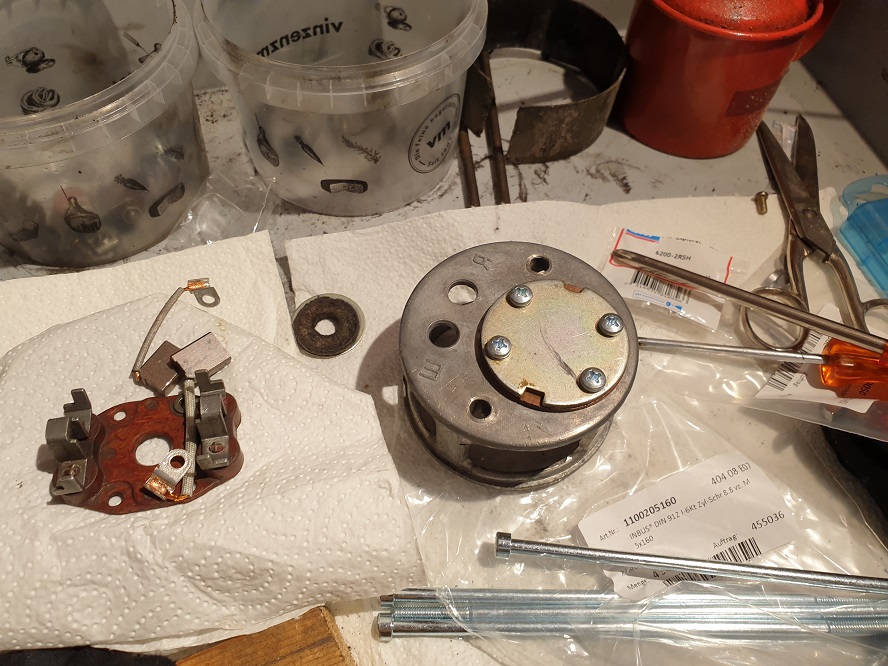

Pour le palier arriére, installer la petite tôle et le roulement.
Monter l'empilage joint isolant, plaque acier, joint isolant.

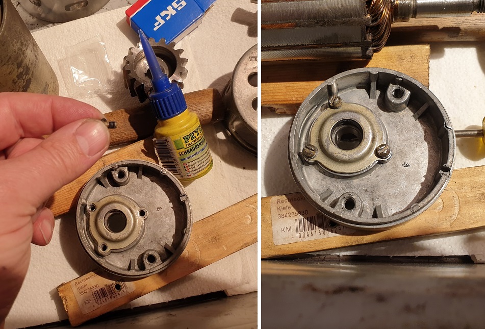

Voilà, la plaque de fond est bien fixée avec du frein à filets sur les vis.

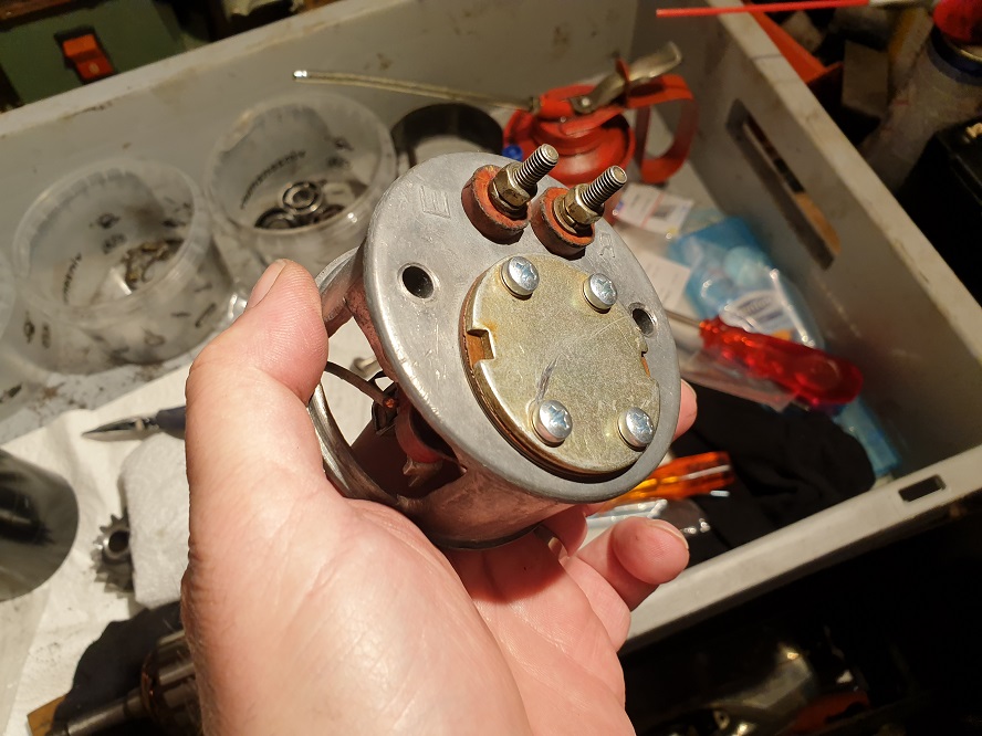

Remontage du porte balais
Posté : ven. 23 avr. 2021 20:58

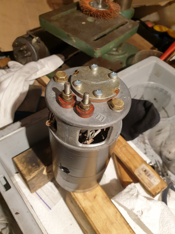

Visser le porte balais dans le carter et installer les bornes sans oublier la plaque isolante dun coté
et les isolants individuels de l'autre coté
Remonter les quatres sous-ensemble palier avant, stator, rotor et palier arriére. Fixer ensuite le tout avec les tirants (et un coup de frein à filets)
