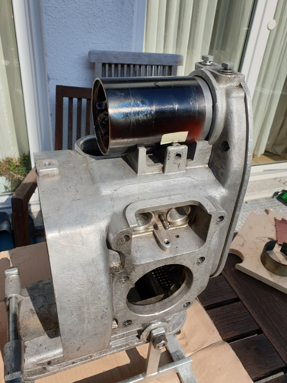

Prise de marque des parties en contact.
Création de réservations.

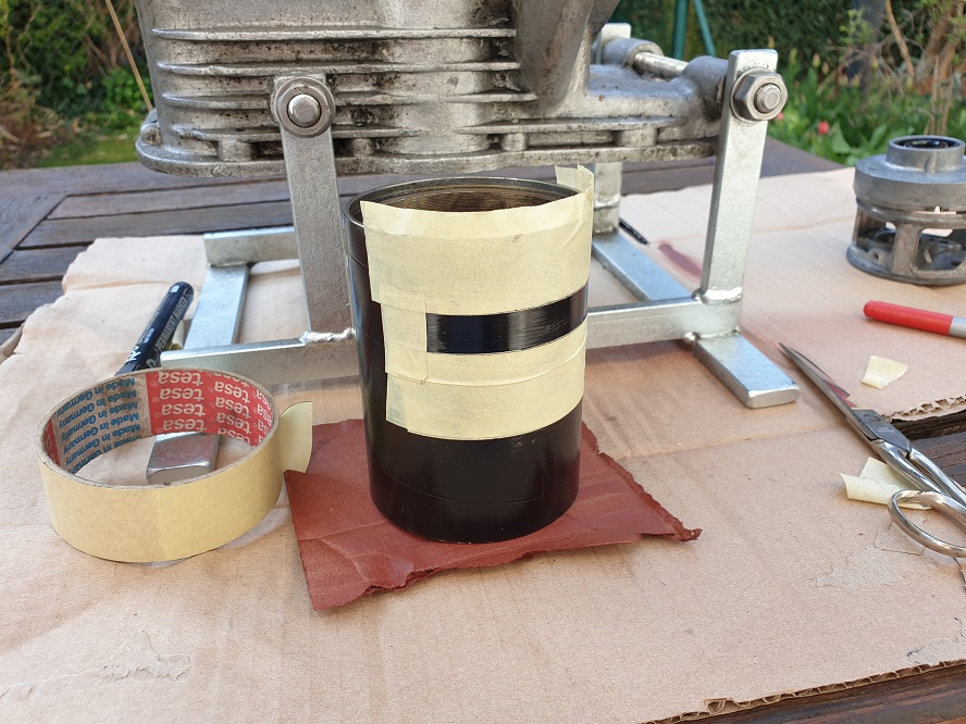

J'ai viré la peinture, refait un masque opposé et remis en peinture.

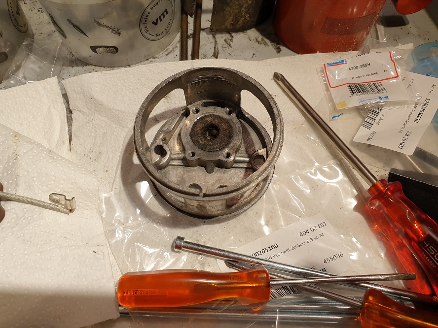

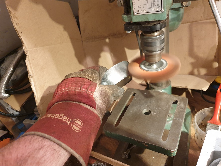

Nettoyage du cache balais.
Notez que la ferraille et le super zingage Cr4 et autres metaux lourds CCCP, la brosse nylon suffit pour le virer.
La brosse métallique passerait à travers :lol:

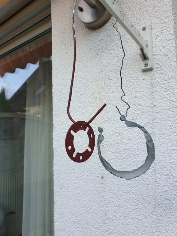

Une protection pour l'interieur sur laquelle on collera le papier joint et un peinture zingage pour l'extèrieur.

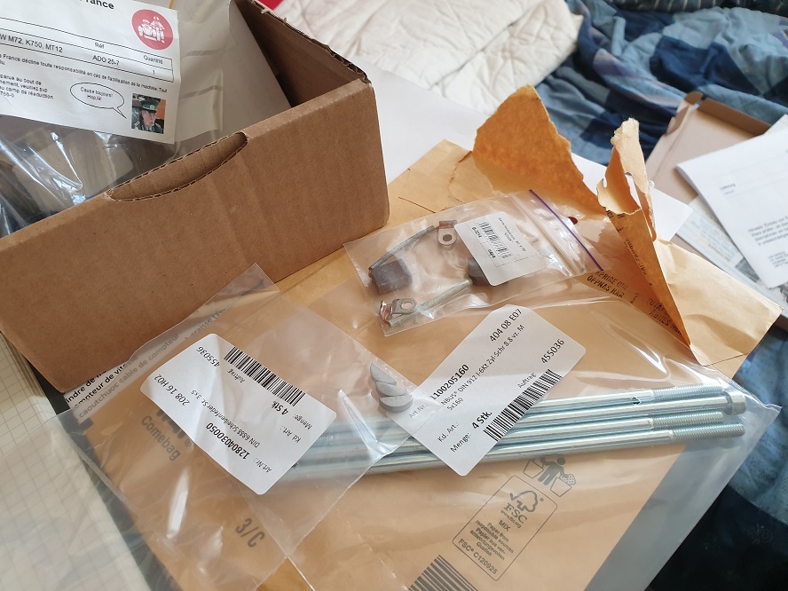

J'ai bien recu le kit joint et roulement de l'Amicale.
Merci, tout y est.

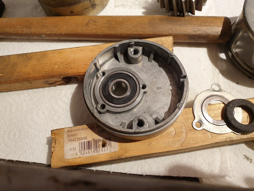

Montage du palier avant.
Le roulement.
Le sous ensemble avec la feitrine qui ne sert plus á rien vu que les rouelements sont étanches.

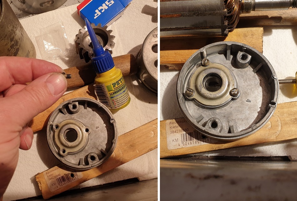

Vu qu'il manquait une vis au démontage, un coup de frein à filets ne sera pas de trop.

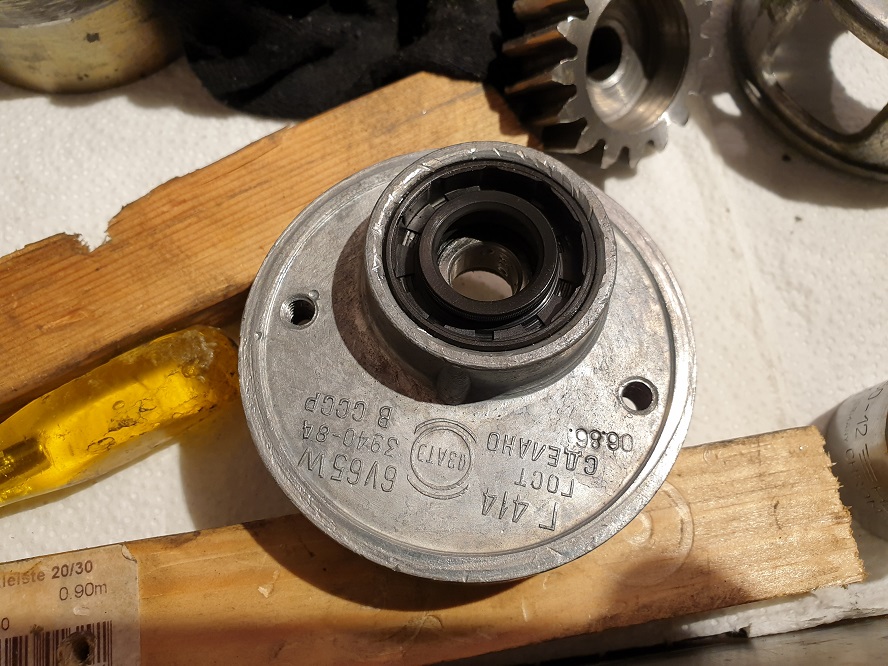

Et pour finir le joint spi

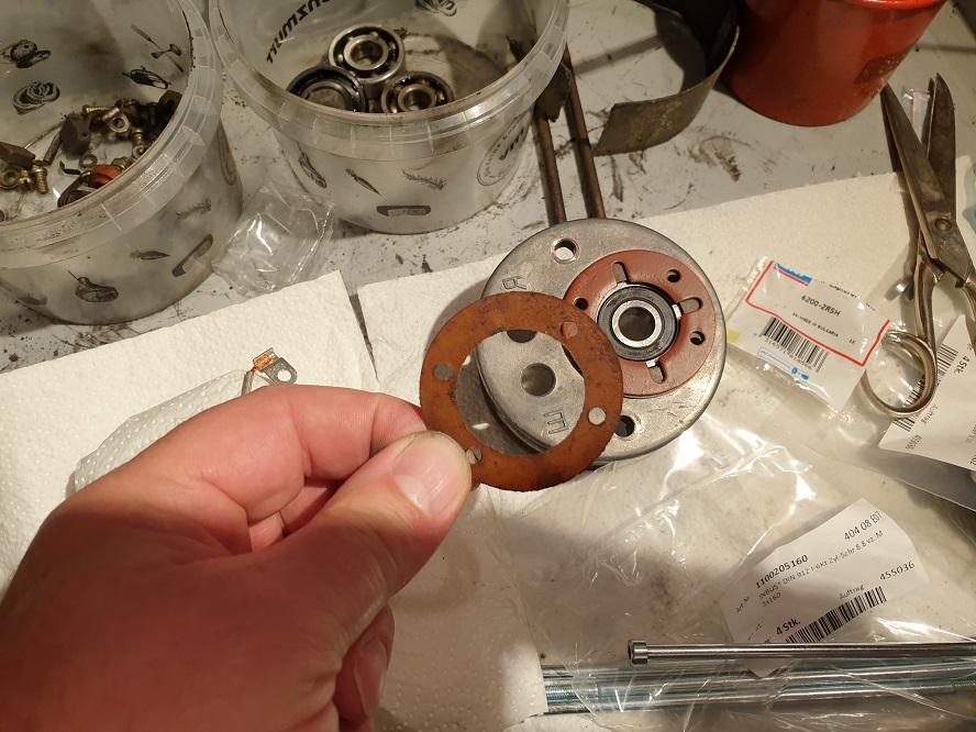

J'ai recu les derniéres piéces, on va pouvoir finir.

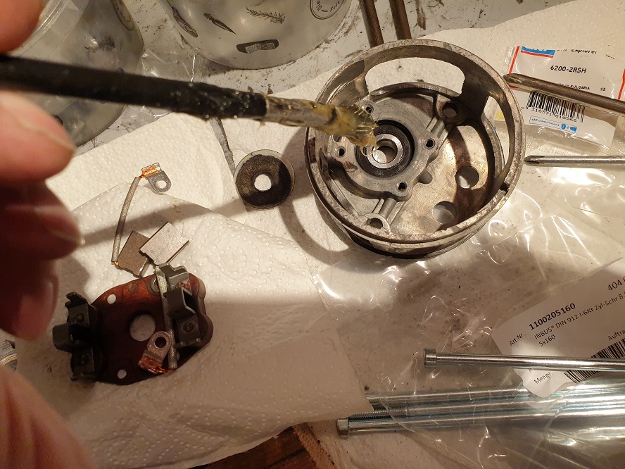

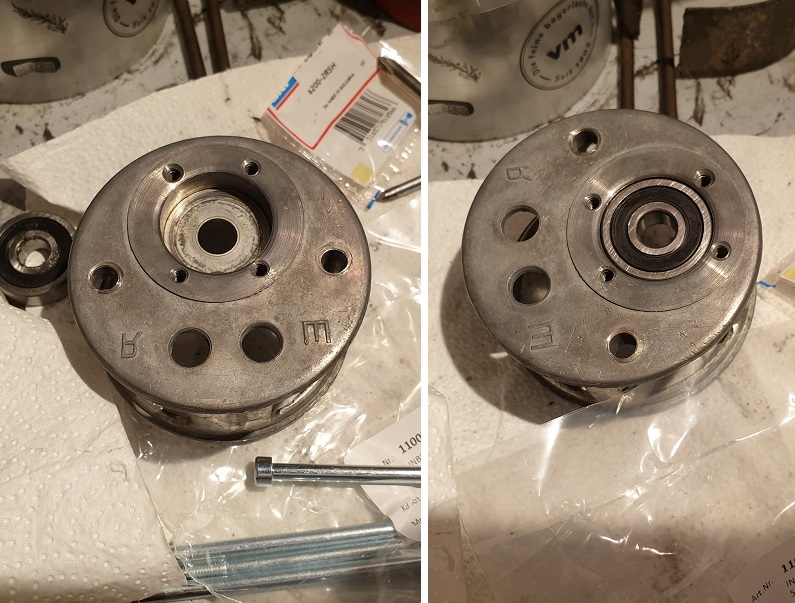

Pour le palier arriére, installer la petite tôle et le roulement.

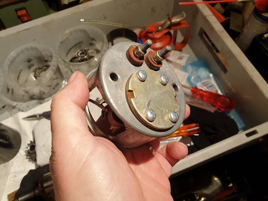

Monter l'empilage joint isolant, plaque acier, joint isolant.

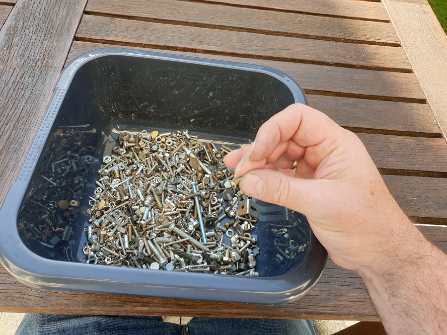

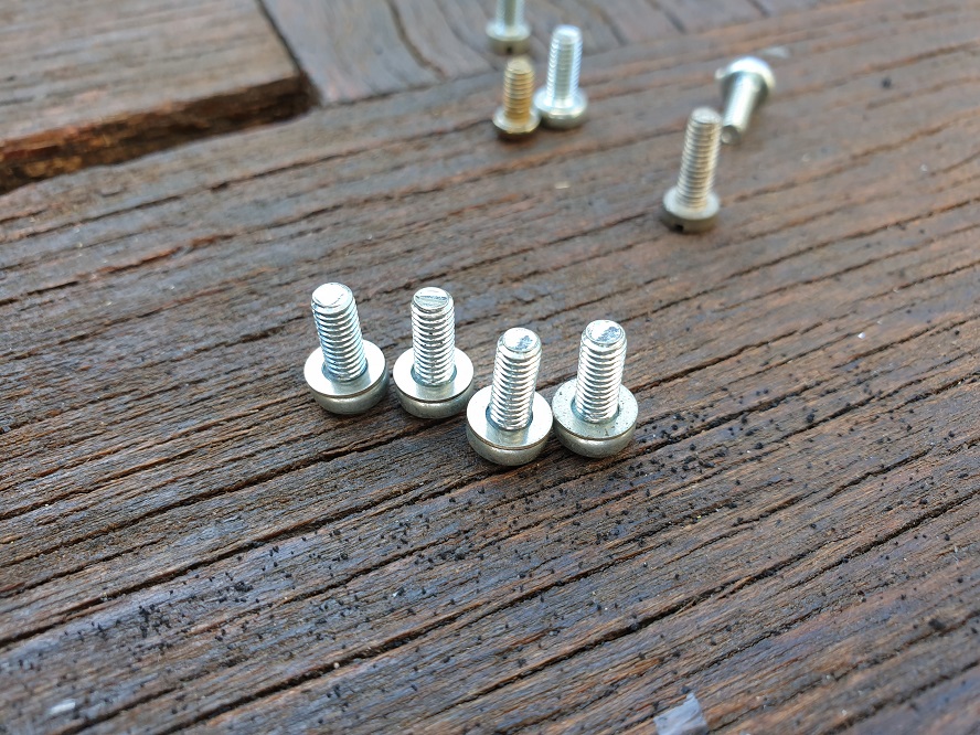

Les vis d'origine sont tellement pourraves que je dois chercher des équivalents dans ma zoulerie.
Et je trouve toujours.
Voilà, la plaque de fond est bien fixée avec du frein à filets sur les vis.

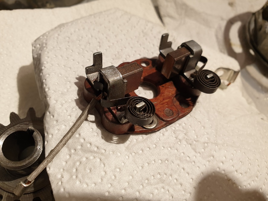

Remontage du porte balais
Messages : 5376

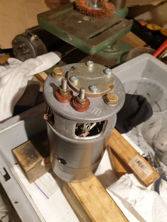

Visser le porte balais dans le carter et installer les bornes sans oublier la plaque isolante dun coté
et les isolants individuels de l'autre coté
