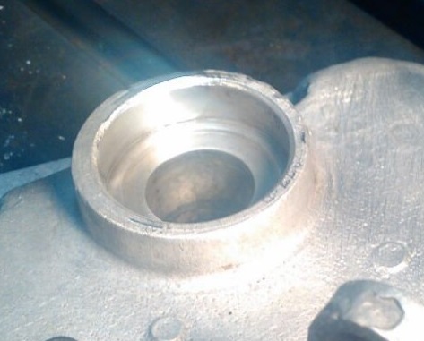

Moi, je dis que ça commence à ressembler à quelque chose! :P
Usinage carter 01.jpg (312.92 Kio) Vu 7297 fois
Usinage carter 02.jpg (70.28 Kio) Vu 7297 fois
Usinage carter 03.jpg (100.75 Kio) Vu 7297 fois
Posté : jeu. 22 déc. 2016 16:09
Ce sont les Ukrainiens qui n'en reviendraient pas de voir ça, un vrai billard. :lol:
N'oublie pas de mettre un joint un peu plus épais pour compenser la matière enlevée.

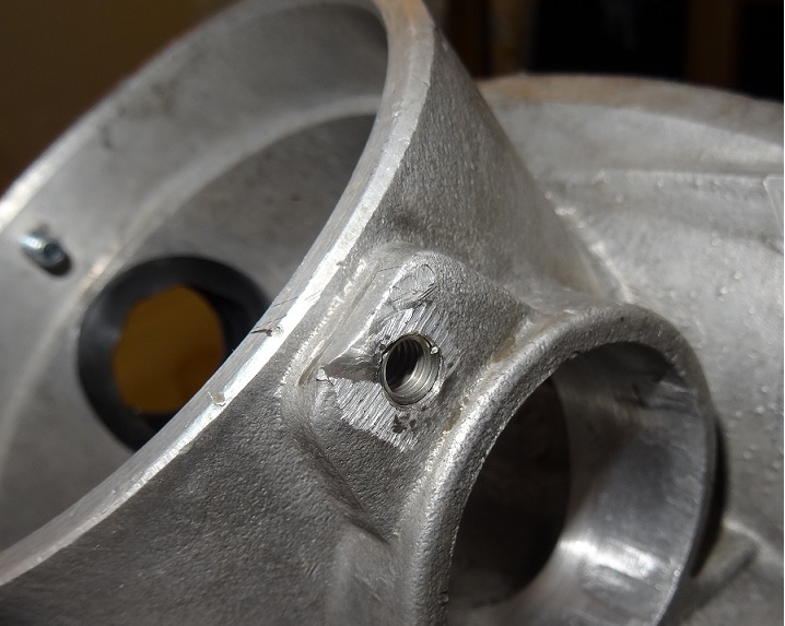

Pour réparer la vis droite de fixtion du filtre à air qui était foirée et martelée, pose d'un helicoil de 6.

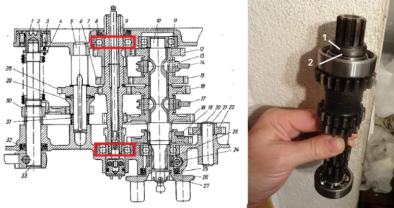

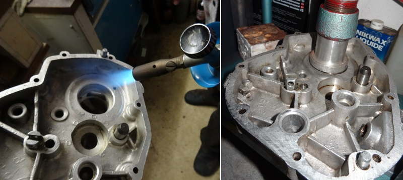

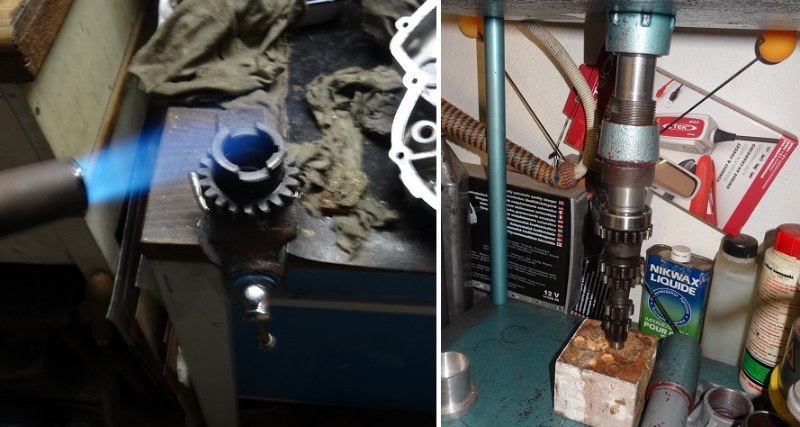

Allez, ce soir montage les roulements SKF et de l'arbre primaire!
On chauffe, on pousse.
Remontage 01.jpg (333.21 Kio) Vu 7268 fois
Sur l'arbre primaire, bien penser à la bague (1) et le joint torique dessous (2) (il y'a une encoche dans la bague).
Sinon, on dirait un obus de Mortier. :lol:
Remontage 02.jpg (287.85 Kio) Vu 7268 fois

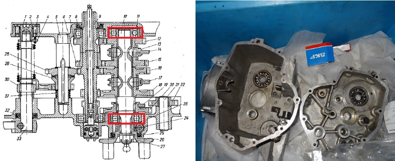

Posté : jeu. 22 déc. 2016 20:32
Pareils pour les roulements de l'arbre secondaire dans le couvercle et le carter:

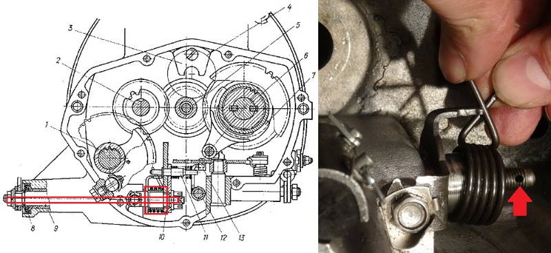

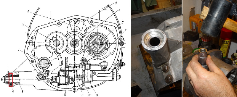

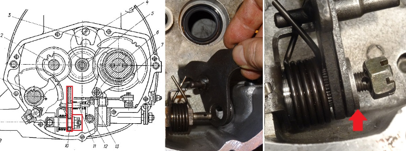

Repose du selecteur de vitesse:
On commence par le joint spi 16x30x7.
Gangschaltung 02.jpg (250.89 Kio) Vu 7255 fois
Ensuite huiler et enfiler l'abre du pedalier. J'avais noté que le perçage dans le filetage (flèche) était exactement à la verticale.

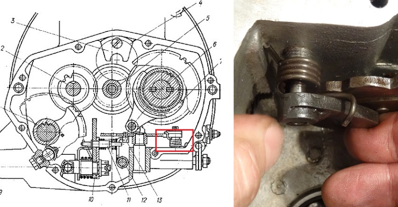

Repose du ressort de rappelle du pedalier et du levier "semi-automatique".
Gangschaltung 03.jpg (267.89 Kio) Vu 7255 fois
Placer le levier afin que le téton se positionne entre les pattes du ressort.
Ne pas oublier la rondelle (flèche).
Gangschaltung 04.jpg (254.75 Kio) Vu 7255 fois
Serrer l'écrou jusqu`plus de jeu et desserrer 1/8 de tour pour securiser l'écrou.

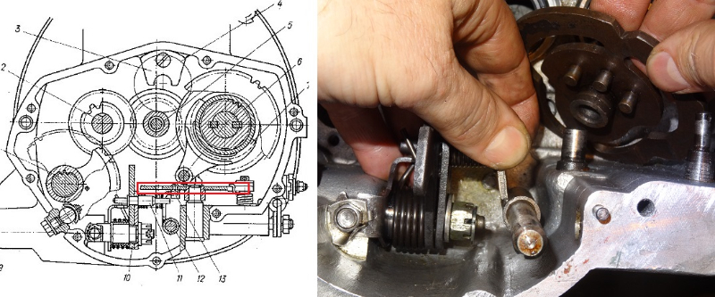

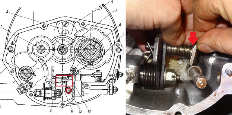

Posté : ven. 23 déc. 2016 16:14
Mettre le ressort et la rondelle de l'entraîneur (fléche).
Poser l'arbre de l'entraîneur et le glisser jusquà que l'encoche se trouve en face du téton avec le ressort et la rondelle.
(toujours penser à huiler les pièces)
Gangschaltung 05.jpg (304.22 Kio) Vu 7253 fois

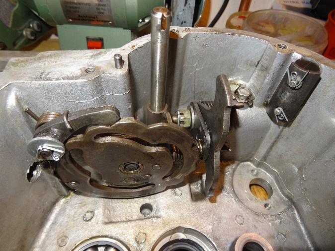

Mettre en place la platine de commande des fourchettes.
Gangschaltung 06.jpg (283.34 Kio) Vu 7253 fois
Enfiler le resort sur l'axe et monter le cliquet.
Placer ensuite une rondelle et une goupille.
Gangschaltung 07.jpg (284.2 Kio) Vu 7253 fois
Posté : ven. 23 déc. 2016 16:17
Ayé, c'est fini. Cela doit ressembler à ça:
Gangschaltung 08.jpg (201.86 Kio) Vu 7252 fois
