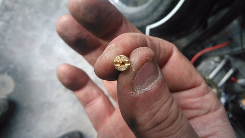

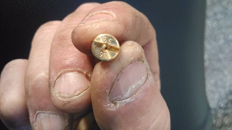

Je ne me souviens pas de la taille des gicleurs de mes K65, à voir sur l'historique de ma machine. Mon MT16 était initialement monté avec des K63, à ce jour plus de 20 000 km fait avec les nouveaux carbus, je ne dis pas que ce soit la meilleure solution mais pour le prix on ne peux pas vraiment se plaindre. Ca tourne avec des rupteurs, une bobine 12V noire et une batterie chargée, Higgins30 l'a même essayé.

Je n' arrive pas bien à lire, c' est quoi 165 et 55 c' est bien ça?
Et ça c' est sur des K63 ou K65 (tes nouveaux carbus)
C' est bien ça fait une version de plus :)
